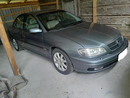

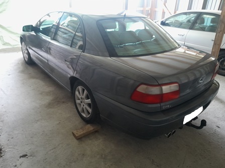

Pihalla tuli pestyä talviauto, eka snow foam, ja poikkeuksellisesti harjapesu välissä ku oli niin paskanen, jonka jälkeen vasta kintaalla ja lopuksi huuhtelu. Arvuuttelin vielä eilen siis josko ajelis sillä, mutta tänään sitten tulin siihen tulokseen että mennään tolla toisella sen aikaa ku bemaria remppaan, niin vaihdoin sitten paremman akun kutvoseen ja siihen vielä vika sisustan putsaukset ja pari uutta polttimoo takaumpioon :) Renkaisiin työnsin 2,6 baria ilmaa, ku ainaki näin alkuun alla nuo vanhat Nokian romulavalta löydetyt kumit (urasyvyydet luokkaa 3-4mm toki vielä) tarvike valsseilla, niin joku toivo että pysyy rungot ryhdissään :D Täytyy vielä pestä noi paremmat vanteet joissa päällä uudemmat 225/45R17 kiinankumit, ennen kuin laittelee alle, mutta säästelen niitä vähän että jotkut renkaat olis leimalle :lol: Tai no oikeestaan kaikista surkeimmat kumit on tällä hetkellä 325:ssa, tuli ihan eilen todettua ettei mitään pitoa enää kun kaatosade ja vesi makaa tiellä, sivuttaispito oli ihan jäätävän paskaa, kun eihän tolla profiililla (225/45R17 Goodyear) muutenkaan pystyny oikein koskaan nojaamaan renkaaseen, puhumattakaan kun uria ei takana juurikaan enää ole, mutta eipä siitä enempää ku kyseinen raato nyt pois ajosta.
Tallinpihalla ajelin vielä ruohikot vanhalla flatheadilla kun toi OHV alkanu taas temppuilla ja samalla siirsin kärryn eri paikkaan pihalla, kuitenkin niin ettei se oo tiellä autoja siirrellessä.

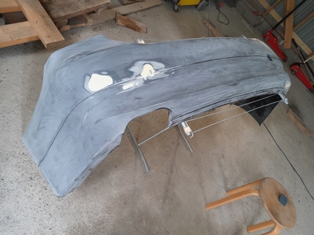

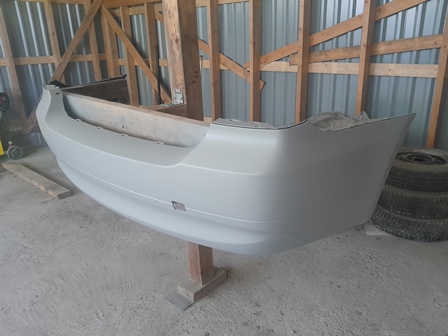

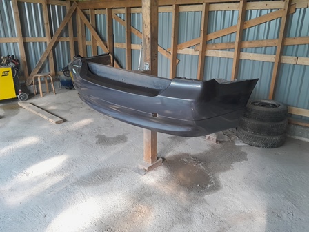

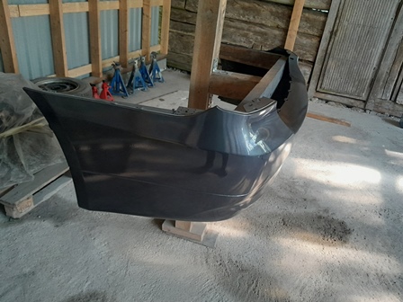

Ei tänään, mutta tallissa kuitenki...
Elikkäs puolitoista viikkoo sitten peruutin epähuomiossa vaahterapensaaseen tallin pihalla, kun en sivupeilistä huommannu, kunnes toppasi :x
Niin viikko sitten nappasin puskurin pois ja jo ennen juhannusta tempasin pohjat, samalla sain vanhatki skraadut pois. Sit vaan muovitartuntaaine kilikalipullosta ja ruiskulla kolme kierrosta hinkkaväriä. Sunnuntaina vetäsin sitten WBC:n värimassan (kuiva-, märkä- ja pisarrus-kerrokset) ja kolme kerrosta Mipan 2k- lakkaa vanhalla luottoruiskkulla eli FLG-5:llä, joiden hinnat on muuten pompannu vuosien aikana :shock: Lakkaa, filleriä, kovettimia, pakkelia ja jopa tinneriäki löytyy jemmasta aiemmista projekteista niin tartti ostaa vaan värimassaa, halpaa lystiä tämä automaalaus :thumbup: :lol:
Tossa koko stoori:
https://www.borehammer.net/bmw325i_prokkis3.htm
Ihan hyvä luettavaa :ford: miehilleki, nimim. Focus piti maalata kaks kertaa omistuksen aikana :roll: :twisted:
