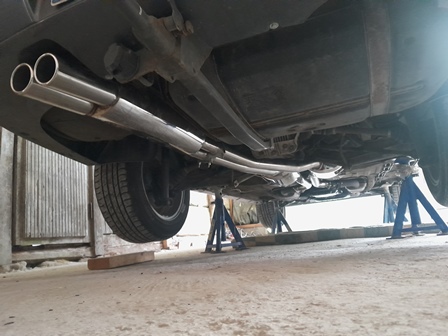

Catback-putkiston asennus olisi enää uusien kannatinkumien laittoo ja klemmarien kirintää vailla 8-)
Tollasen adpaterin jouduin värkkään toisen lohkon kattien jälkeen että yltää loppuputkistoo laippa kiinni.. Oli just sopivasta puretusta katista jääny toi laippa pyörimään ja siihen kun liitti vanhasta putkistosta huulloksen, niin osat sopii. Tossa siis kaksi laippaa yhdistetty toisiinsa. Kannatinkumit mulla odottaa motonetin kassissa ja ne on helppoo vaihtaa yksitellen, koska putkiston tällä hetkellä vanhoilla kiinni ns. valevireessä.

duckworth kirjoitti: 16 Touko 2026 11:37 Catback-putkiston asennus olisi enää uusien kannatinkumien laittoo ja klemmarien kirintää vailla 8-)
ADHD-Arttu tarttis jo uudet hitsaus-hanskat :roll:

Juu hitsaus on kyllä mukavaa varsinki just TIGillä ja hyvällä ergonomialla pöydän päällä :) Tosta mun kötöstyksestä tosin oli mukavuus kaukana ku tallin oven suulla polviltaan lattialla hitsasin, mut ainaki säästy se pitkä penni ku tarvikkeet löyty omasta romukasasta ja MAGissa vielä kaasua ja lankaa jäljellä :D Tai no tokmannista piti ostaa cobolt teriä että sain laipasta pultin reiät auki ku olin turannu niihin joskus mustat M10:t...
Vaan eipä näitä vieraan merkkisiä varmaa ois eksyny harrastamaan ilman 3xsierraa ja yhtä focusta, joiden kaa oli hyvä opiskella kaikki täydestä moottorirempasta korin tekemiseen :thumbup:
Huomenna täytyy sitten vähän down shiftata pois autoista ja kokeilla saisko jomman kumman brigss&strattonin toimiin että pystyis ajaan tallin pihalta nurmikot :lol:
EDIT: Ois kyllä hirvee inspis saada toi TIGgikin taas toimintaan ja hitsailla sierraan se öljypohja :geek:

Uusista kannatinkumeista meni 7 paikalleen ja yksi pitää jättää vanha (pidempi) että ylti, nyt se sitten putoo tielle ku yksi vanha kumi jätetty :lol: Sitten pitääkin heittää kolikkoo seuraavaksi että alanko vaihtaa ö-pohjan tiivistettä vai korjaamaan jäähdytysneste vuotoo (lämppärin hana ehkä?)... :roll:
Soundcheckki video täytyy kyllä kuvata jossakin kohtaa :thumbup:

Jopas on nätti "ränni"👍👌

Juu rumempiaki pakoputkivirityksiä on ollu omissa harrastevehkeissä vuosien aikana.. :)

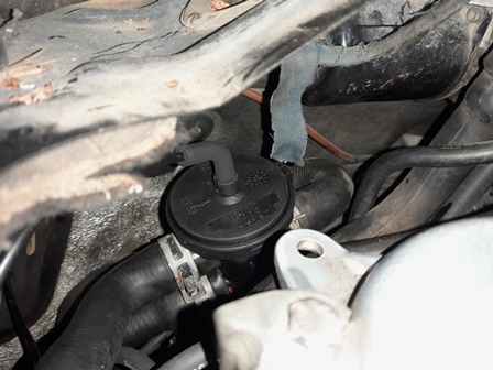

Tänään totesin että lämppärinhanan lisäks, vuotaa myös kennon putkien liitoksen o-renkaat ja taukopumppu syylärin kupeessa myös punaisen märkä. Tein sitten tallilla tuplavuoron eli tutkin myös että onko öljyvuotoja, mutta onneksi venankopat ei näytä hikoilleen sen sijaan huohotinlaatikon yksi mun jesarilla korjattu letku on parin kesän aikana hikoillu öljyä tuolta takaa :D

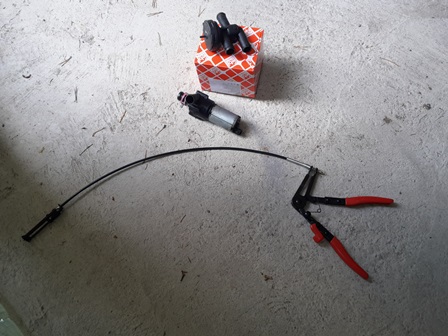

Vähän taas toimintaa tallissa... :D Eli tollasilla sikasiisteillä motonetistä hommatuilla pihdeillä vaihtelin ahtaaseen paikkaan uuden vesiventtiilin:
Ja sitten purin jo taukopumpun (auxilary water pump) pois, ja nyt vaan odotellaan seuraavia postipaketteja... :roll:
Tässä alkaa, taas, olla pieniä toivon kipinöitä että pääsis tänä kesänä vähän jatkaa tota rata-Sierra-projektia, jos sais tän tehtyä ja benariin se uus venankopantiiviste, tulpat ja pieni alustan/korin ruoste checkki :thumbup:
