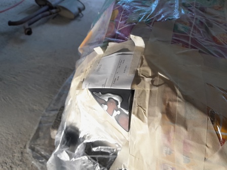

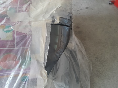

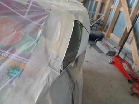

Tää päivä käynnistu taasen ruiskun varressa :) Eilen tein pohjat takanurkkaan ja ruiskutin kolme kierrosta 2k epoksia, jota laiskuuttani käytän hinkkavärinäki :roll: Tänään hieroin mahdollisen rajan pois vesissä 600->800->1000 ja vielä lakan häivtysysalueelle 1500:lla. Samalla tuli testattua uus Puuilon 20 euron miniruisku :D Vetäsin värimassaa samalla tyylillä ku ennenki, grip coat, wet coat ja drop coat, ja sitten lakkaa kuiva ja yksi märkäkerros. Tuli siis jo tokalla vedolla peilipinta niin en kolmatta enää uskaltu jysäyttää :shock: Lopuksi poistin mun rajauspaperin ja tein vikan häivyktyksen sulattamalla lakkarajan eli ohensin 100% lakkaa ja pari kertaa sumurajan yli. Tuli muuten ihan saumaton lakkapinta orkkispintaan nähden :thumbup: Vähän oli eroo tilatun värimassan/maalin ja tehtaan maalin sävyssä, mut silti meni ihan hyvin ekaks häivytykseks.
Autoo pääsis siis jo muutaman päivän päästä kasaan. Mitähän tässä ADHD:na keksis tekemistä odotellessa :lol:
EDIT: Tunnelmia eiliseltä nyt ku taas oman pöytäkoneen äärellä...
