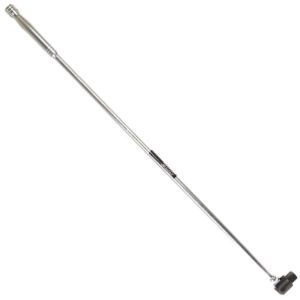

Rajuakin käyttöä kestävä 3/4" karakoon lähes metrin pituinen nivelväännin on avain jumiutuneiden pulttien ja muttereiden avaamiseen. Kahva sorvattu käteen sopivaksi.
https://www.motonet.fi/fi/tuote/767074/ ... n-34-990mm
Re: Transit 2010 Katkennut Pyöränpultti.
Lähetetty: 19 Huhti 2023 16:31
Tollanen on matkailuautossa rengasavaimena hätävaihtoja varten.
Kotona homma sujuu helpommin
https://www.kstools.com/fi/tuotteet/kae ... n-1-390-nm

Tuo on raju peli, pituuttakin vain 95mm. Mahtuu hyvin jousituksen ja tukivarsien irrtoitukseen.
Omalla koneella suureksi hämmästykseksi sain eräästä autosta kampiakselin hihnapyörän pultin auki. Jos ei olisi saanut, olisi pitänyt nesteet laskea pois, jäähdytin irroittaa ja kenties kylmäaineetkin ilmastoinnista. Vaatii ehdottomasti 1/2" letkun jotta saa täydet tehot.

Nivelväänin "breaker bar" on nimensä veroinen, sillä tosiaan saa rikki vaikka en edes paljoa voimaa laittanut.
Mutta muuten tosi hyvä ja tarpeelinen etenkin jos pultit jumiutuu niin varmasti aukeaa ja sillä saa myös ison "hub nut" auki myös.
