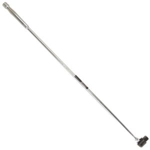

Rajuakin käyttöä kestävä 3/4" karakoon lähes metrin pituinen nivelväännin on avain jumiutuneiden pulttien ja muttereiden avaamiseen. Kahva sorvattu käteen sopivaksi.
https://www.motonet.fi/fi/tuote/767074/ ... n-34-990mm
