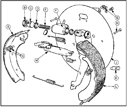

Onko kenelläkään räjäytyskuvia tai valokuvia miten ykköskoppaisen Sierran rumpujarrujen jouset pitäisi asentaa?
Piti nopeasti vaihtaa jarrukengät, mutta molemmin puolin sieltä ponkaisi suht pieni jousi jostain välistä ja en millään hahmota mistä se lensi.
Eli tuo pienin vetojousi kyseessä:

https://www.fordmanuals.org/page-1457.html
Tuollaisen löysin näin kiireellä. Kuvissa jousien paikat näkyy.
PS. Kohdasta 24 eteenpäin on 1.8 ja 2.0 koneisen kuvat.

yritäedes kirjoitti: 17 Touko 2022 14:33 https://www.fordmanuals.org/page-1457.html
Olisko toi kuva 5.24 M Säätömekanismin jousi

Tuohan kannattaa kasata siten että laittaa koko kehintä-/säätömekanismin kasaan kenkiin jo irrallaan ja samoin sen ylemmän kenkien välisen jousen ja nakkaa koko paketin jarrusylinterin ympärille, kässärinvaijeri kannattaa pujottaa ekana linkkuun toki, sen jälkeen taiteilee kengät tappeihin jarrukilvessä ja vikana asentaa sen alemman kenkien välisen jousen. Näin oon tehny esim. Focukseen jossa näyttää olevan lähes samanlainen ratkaisu rummuissa. Kehinnän saa kääntää Fordeissa asennus vaiheessa aivan sisään saakka, muistaa vaan polkea sitten kengät iholle kun rumpu paikallaan.
Koskien siis tämän kuvan mukaista ratkaisua.

Näyttää samalta kuin mk4 Ecojen takajarrut tuo kuva,itellä uudempi Sierra siitä en muista millaset jouset ja osat tuolla takana on?

tursas kirjoitti: 17 Touko 2022 16:38 Olisko toi kuva 5.24 M Säätömekanismin jousi
No niinhän se muuten varmaan onkin!
Kiitokset myös muista vinkeistä ja kuvista jotka ketjuun on tullut :thumbup:

Näin se on pitää säätöpalikan kohdillaan takakengässä,pieni mutta jäykkä jousi.
