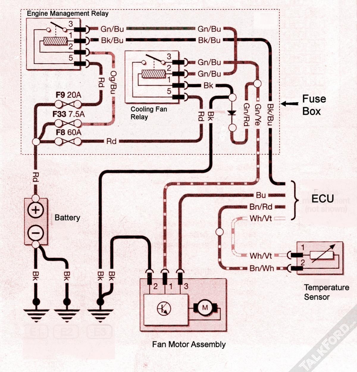

Kuules tuossa samaa ongelma sitä pähkäiltiin .Lue juttu kaikki noi rele ja sulakejutut on kunnossa samoin se lämpötilaanturi .Kun ilmastointi on päällä flefti onko edelleen mykkänä.
viewtopic.php?t=58211
https://www.talkford.com/threads/radiat ... ng.203548/
Fleftin sähköt mitä vuosimallia auto on että tuli oikea

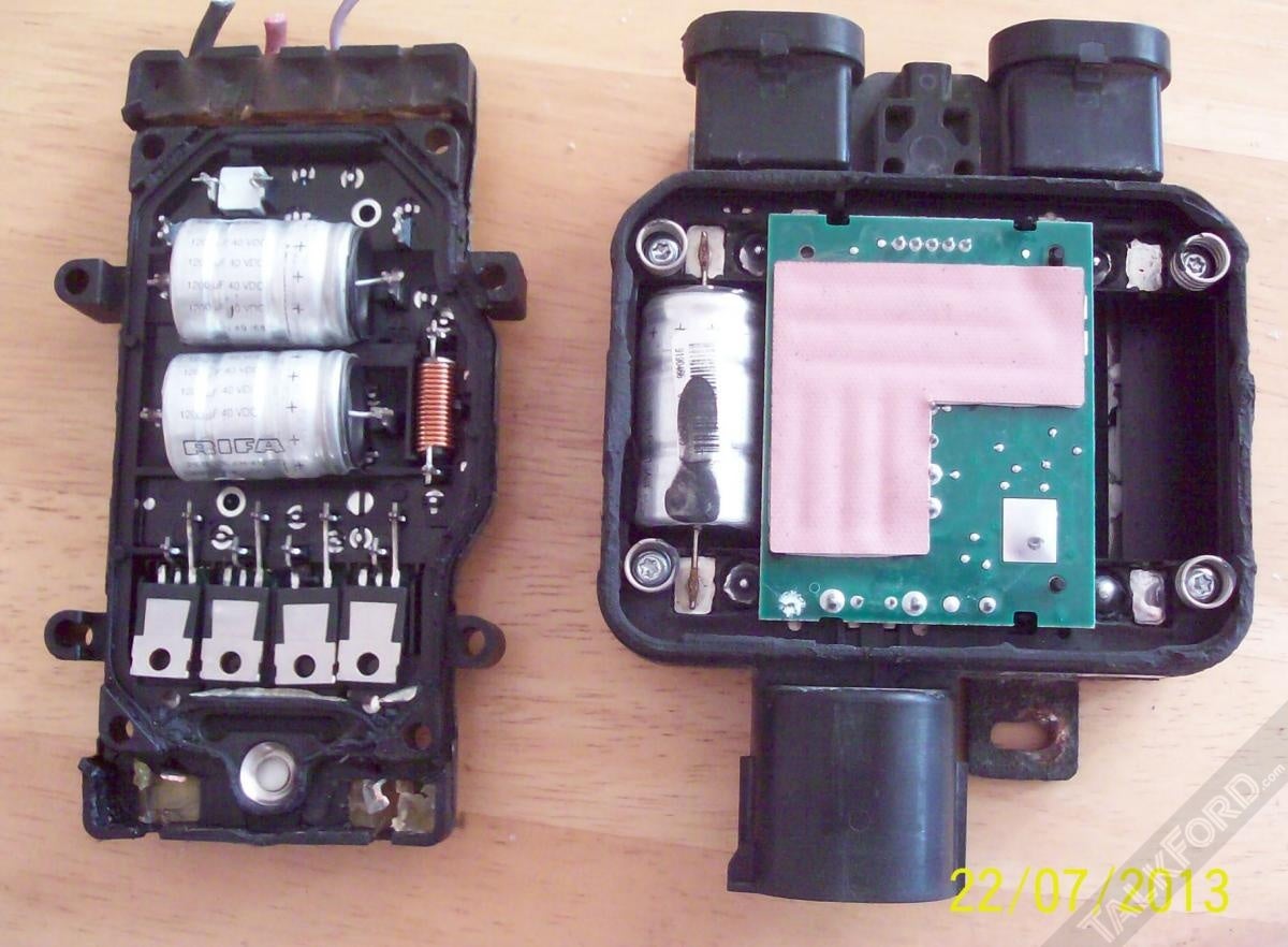

Kävin tossa taas ihmettelemässä flektiä. Otin ohjainboksin siitä irti. Laitoin virtapiuhan boksiin kiinni. Moottori käyntiin, ja ilmastointi päälle. Kokeilin flektille menevistä nastoista virtaa. Valo vilahti. Aloin tarkemmin seuraamaan. Piti, noin 30 sek taukoa, ja valo vilahti sekunnin ajaksi. Sitä teki koko ajan. Kompura toimii. Osaako kukaan tuota selittää. Eihän flekti, ehdi edes reagoimaan, noin lyhyeen virtaan.

Viesti Kirjoittaja Renee »
Käyppä lukaisemassaa autosta vikakoodit. Onko boxi viallinen vai jossain muualla huono kytkentä. Oliko se flefti muuten kunnossa ettei ole polttanut oikosulun takia jotain järjestelmästä
Tuulettimen ohjaimet missä kunnossa ja samoin rele onko katsottu minne asti se virta oikein tulee ennen katkomista. Ja ettei ole klassinen huono liitos missään
https://www.talkford.com/threads/broken ... fix.217647
