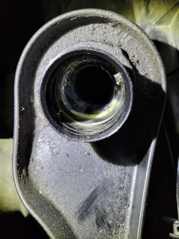

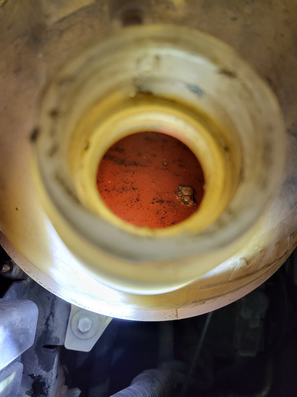

Tässä kaksi kuvaa 2009 Transit Tourneon konehuoneelta. Auto ostettu noin 1 kk sitten, joten ei vielä kauheasti ole tietoa vioista ja "ominaisuuksista". Ajettu 267 tkm.
Jäähdytysnesteen pinnalla likaa, näyttää noelta tai joltain vastaavalta. Haju muistuttaa ehkä pakokaasua. Nestemäärä tuntuu vaihtelevan. Näytti yhdessä vaiheessa olevan LOW'n alapuolella. Sitten parinsadan kilometrin ajon jälkeen tarkastin, niin oli ihan yläviivalla. Tämä oli siis ajon jälkeen seuraavana aamuna.
Moottoriöljyn täyttöaukon korkin sisäpinnassa vaaleaa "vaahtoa", putkessa näkyy myös. Enimmät ehdin jo pyyhkäistä pois. En osaa sanoa, syökö öljyä vai ei. Käytin öljynvaihdossa ja olen seuraillut öljyn pintaa, mutta tuo öljytikku on kyllä huonoin, mihin olen törmännyt. Ajoa ei myöskään ole öljynvaihdon jälkeen kertynyt kovinkaan paljon. Pinta on alhaalla, mutta epäilen, että pajalla ei laitettu tarpeeksi öljyä alun alkaenkaan.
Mitä olen nyt yrittänyt lueskella, niin ilmeisesti öljynjäähdyttimen vuoto voi aiheuttaa öljyvuotoa jäähdytysnesteen sekaan. Mutta tuo ei nyt suoriltaan näytä siltä, että öljyä olisi paisuntasäilössä. Toinen vaihtoehto on ilmeisesti se, että EGR-venttiilin jäähdytin vuotaa ja sitä kautta pääsee pakokaasua jäähdytysnesteen joukkoon. Ja kolmas on sitten kannentiivisteen vuoto.
Sattuisiko olemaan jollekin tuttu?

Tuleeko auton käydessä ilmakuplia jäähdytysnesteeseen?
Kun auton ollessa tyhjäkäynnillä avaa öljyntäyttötulpan niin paljonko puhaltaa ulos? Pysyykö irrallinen kortti aukossa?

Jäähdytysjärjestelmän painetestillä lähtisin ehkä liikkeelle, vuodon suunnan ja määrän arvoinnissa.
Kovastihan toi vaikuttaa kansivaivalta, kun pakokaasun haju paisarissa ja öljykorkissa majoneesia. Tiedän tapauksen jossa noin oli, kyseisestä autosta meni vielä mäntäkin, kun ajoa vaan jatkettiin vaikka vettä pääsi palotilaan. Kyseinen auto myös puski koko ajan valkosta savua pakoputkesta, liekö tässä vielä ns. terveet savut?

Auto on nyt käynyt merkkihuollossa vianmäärityksessä. EGR-jäähyttimen vuoto. Vuotaa pakokaasua nesteeseen. Korjaukselle hintaa 1500 euroa, josta työn osuus kolmannes.

Faasi kirjoitti: 27 Maalis 2025 09:15 Auto on nyt käynyt merkkihuollossa vianmäärityksessä. EGR-jäähyttimen vuoto. Vuotaa pakokaasua nesteeseen. Korjaukselle hintaa 1500 euroa, josta työn osuus kolmannes.
Hmmm, periaatteessa tuo selittäisi pakokaasun jäähärin seassa, kun tosiaan taisi olla vesijäähdytetty EGR noissa, mutta tuo majoneesi ö-korkissa eli mahd. jäähärin meneminen öljyn sekaan, jäisi huomiotta? Voihan tietysti pätkäajo ja kostea keli kondensoida vettä öljyn sekaan, mutta... toivotaan että merkkari teki oikeen diagnoosin.
Viestit: 2603
Re: Transit mk7 2,2 tdci, jäähdytysneste likaista ym.
Paitsi jos moottori on kierrättänyt jäähdytysnestettä jo jonkin aikaa imusarjan kautta moottoriin?
On muuten taas aika kallista remonttia... EGR jäähdytin maksaa tarvikkeena noin satasen, Fordilla 600,- pintaan. Taitavat vaihtaa myös venttiilin.
Kannattaisiko vaihtaa vain tarvikejäähdytin ja katsoa, tuliko kuntoon. Tai sitten merkkiliike on varma asiasta, putki EGR:ltä imusarjalle oli märkä.

"Paisuntasäiliössä liikaa painetta, vaikuttaisi olevan pakokaasua. Termostaattikotelossa myös vuotojälkeä. EGR-jäähdytin sekä termostaattikotelon uusinta."
Tuollainen oli asentajan kuvaus viasta. Korjaus sovittiin ko. liikkeessä alkuperäisosilla. Osat kattavat yli 2/3 koko hinnasta. Toivottavasti tulee sillä kuntoon. Aloitin jo tappelun auton myyneen liikkeen kanssa kustannuksista.

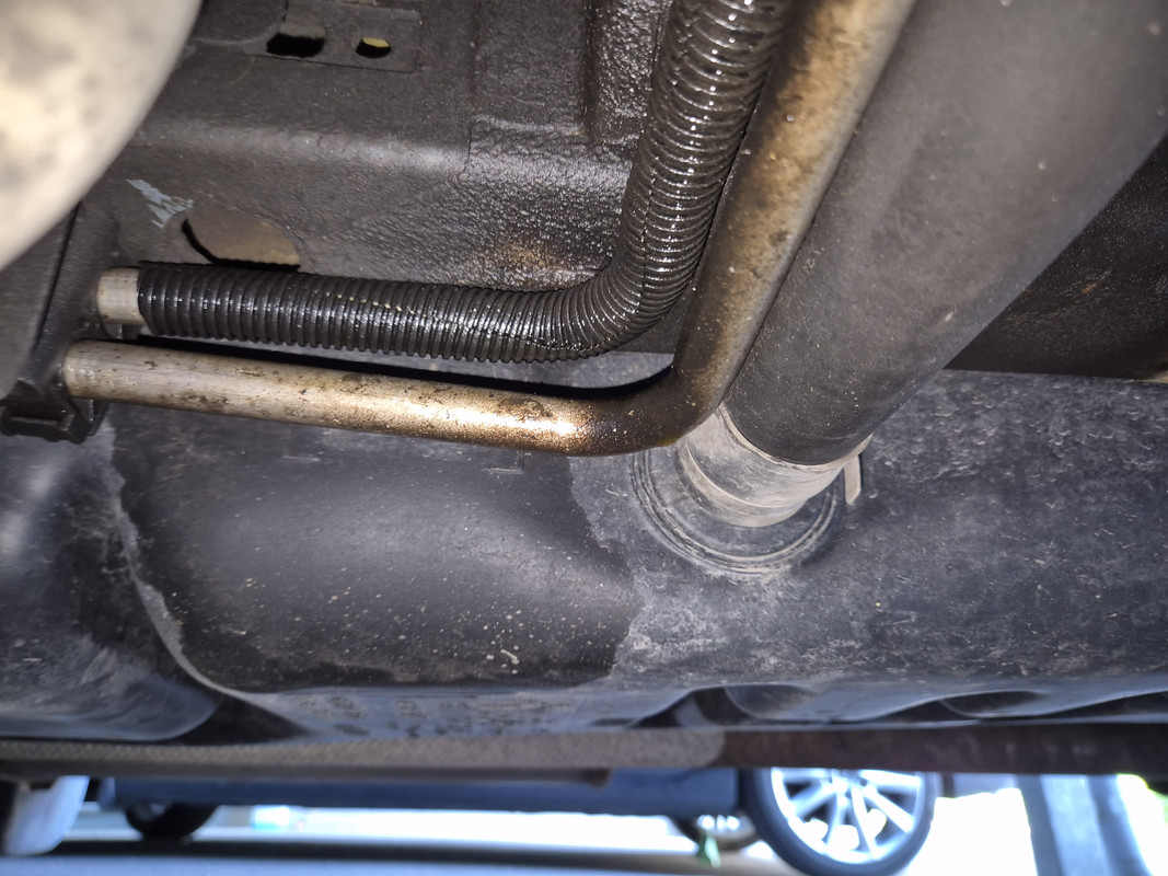

Mitäs putkia nämä ovat? Menevät kuskin puolella edestä (ihan) taakse. Chatgpt väittää niiden olevan matkustamotilan lämppärin jäähdytysnesteletkuja (menevä/tuleva). Mutta tuo vuoto tuossa hämää. Alemman putken mutkakohdassa näkyy tippa, jonka väittäisin olevan moottoriöljyä. On tiputellut pienen määrän auton alle. Tiputtelee ilmeisesti enemmän sen jälkeen, kun autolla on ajettu ja sitten pysäköidään. Jos nuo olisivat lämmityslaitteen letkuja, niin vuotohan pitäisi silloin olla jäähdytysnestettä. Auto on menossa takaisin pajalle ensi viikolla, mutta pakko tätä on itsekin yrityää selvitellä.
Viestit: 2797
ota tippa sormien väliin, öljy on liukasta ja jäähdytysnesteessä on oma hajunsa.
Kuvassa näkyy että myös putken yläpuolinen runkopalkki on kostea....
Vuoto valuu aina alaspäin.
EIhän tippa ole dieseliä?
Ainakin mk6 mallissa tuossa yläpuolella on diesel tankin huohotusletku joka siinä 15 vuoden jälkeen murtuu ja alkaa vuotamaan....
