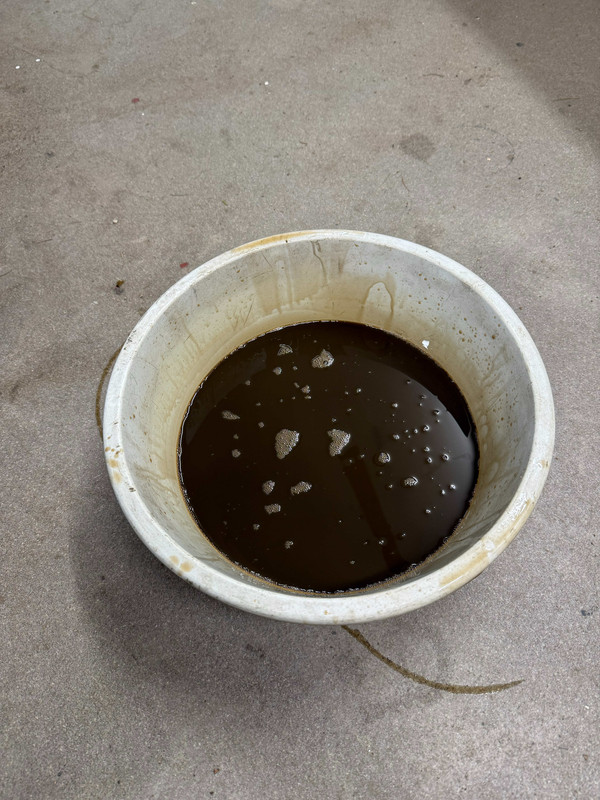

yritäedes kirjoitti: 03 Marras 2025 11:53
pätkä kirjoitti: 01 Marras 2025 13:37
Kyllä tyhjennysproppu on.
Kun olet öljyt ulos laskenut, niin kerropa miltä ne näytti!
Kun ylempänä raati oli sitä mieltä, että "vetinen suklaapuuro" on ihan normaalia.

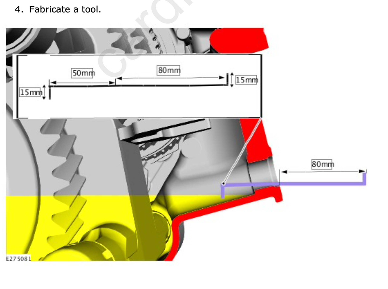

Äsken vaihdoin öljyt. Kuvan valotus vähän valehtelee (vaaleampaa oikeasti) mutta samanlaista suklaapuuroa tuli myös omasta laatikosta.
Muoks. Manuaali loota
Tuossa vielä ohje öljypinnan tarkistukseen, jos käy samalla tavalla kuin itselle, että osa talteen otetusta öljystä lorahti astian ohitse osuessaan apurunkoon.
Viimeksi muokannut pätkä, 08 Marras 2025 18:59. Yhteensä muokattu 1 kertaa.
Ford focus Active Wagon 1.0 A7 155hp Mhev 2025
Viestit: 2801
Re: Uusi Focus mk4 2018
Valaistus tietenkin tekee omia temppujansa, mutta mun mielestä tuo on kyllä lähempänä normaalia, tummunutta manuaalivaihteiston öljyä.
Aika nopeasti tummuvat öljyt kyllä. Voi olla, että tehdasöljyissä on joku oma lisäaineistus tai laatikon osat hioutuu alussa enemmän?
Muuten, tässä ketjussa puhutaan nyt vuorotellen manuaalilaatikon ja momentinmuunnin vaihteiston öljyistä.
Hyvä sanoa joka viestissä, mistä puhutaan.

Ei tuo minun mielestä vesiöljyltä näytä.
Enemmän sellaisia maitokahvin värisiä ne ovat olleet kulkineesta riippumatta.
