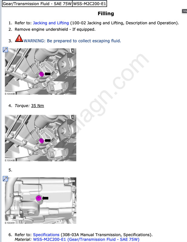

Tuli tänään vaihdettua omaan manuaali 1.5 ecoboostiin vaihteistoöljyt. 151tkm mittarissa ja ihan aiheellistä oli ainakin ulkonäön perusteella vaihtaa. https://drive.google.com/file/d/12pkEDo ... p=drivesdk
Ford Focus 1.5 Ecoboost -18
pätkä
Viestit: 46
Liittynyt: 30 Huhti 2019 17:30
Re: Uusi Focus mk4 2018
Viesti Kirjoittaja pätkä »
Ecoboost150 kirjoitti: 25 Loka 2025 21:42 Tuli tänään vaihdettua omaan manuaali 1.5 ecoboostiin vaihteistoöljyt. 151tkm mittarissa ja ihan aiheellistä oli ainakin ulkonäön perusteella vaihtaa. https://drive.google.com/file/d/12pkEDo ... p=drivesdk
Tyhjennysproppua ei taida olla. Imuvaihtajalla vanhat öljyt pois?
Ford focus St-line Wagon 1.5 M6 182hp 2019
Ecoboost150
Viestit: 33
Liittynyt: 28 Huhti 2016 19:52
Viesti Kirjoittaja Ecoboost150 »
pätkä kirjoitti: 26 Loka 2025 09:21
Kyllä tyhjennysproppu on.
Toi vetinen suklaapuuro mitä sun autosta on valutettu näyttää tosi pahalta, ei varmaan enää ole voidellut optimaalisesti. Näyttäis, että vettä kondensoitunu öljyn sekaan ja öljy menny pilalle.
Mä vaihdatin mun Mk8 Fiesta ST:hen laatikon öljyt viime vuonna, mittarissa oli silloin n. 30 tkm. Vanha öljy oli täysin kirkasta, väri vielä 'punainen' mikäli muistan oikein. Lukon takia öljy on erikoisöljyä ja oli melko arvokasta. Vaihdon teetätin varmuuden vuoksi kun autolla ajetaan myös radalla ja siinä on tasauspyörästön lukko jolle syytä olla hyvät öljyt. Halusin vain nähdä miltä öljyt näyttää ennen kuin tulee enempi kilometrejä. Yleensä suositeltu vaihtoväli on 60 tkm manuaaleille, mikään pakkohan ei ole öljyjä vaihtaa edes moottoriin, mutta kestää laitteet paremmin kun voiteluaineet on tiptop.
Viestit: 2732
fasteST kirjoitti: 27 Loka 2025 08:41
On pahan näköistä... Ihan kuin sinne olisi päässyt muutakin nestettä kuin kondensaattia. Mutta miten?
Viestit: 4532
Tuskin on muusta kyse ku kondensoidtuneesta vedestä, onhan tolla kuitenki menty jo 150tkm, mutta onkoha toi 60tkm vaihtoväli ihan faktaa manuaaliaskille? Kuulostaa enempi vanhan GM:n 4L30-E momenttimuunninautomaatille tollanen 60 tkm vaihtoväli :D

duckworth kirjoitti: 27 Loka 2025 12:06 Tuskin on muusta kyse ku kondensoidtuneesta vedestä, onhan tolla kuitenki menty jo 150tkm, mutta onkoha toi 60tkm vaihtoväli ihan faktaa manuaaliaskille? Kuulostaa enempi vanhan GM:n 4L30-E momenttimuunninautomaatille tollanen 60 tkm vaihtoväli :D
Joo eiköhän se ihan vaan vettä oo. Siinäpä se on kun manuaaliaskille ei oo mitään virallista vaihtosuositusta. Että se on ihan käyttäjän kontolla vaihtaako. Ja uskallan epäillä, että suurin osa manuaaliaskin omistajista ei vaihda öljyjä ikään, kun ei ole toimivuuteen samaa vaikutusta kuin automaatissa.

Onko vaihteiston etu vai takapuolella? Kysyn etten turhaan viritä omia suht raskaita ajoramppeja öljynvaihtoa varten jos proppu on vaihteiston etupuolella. Kotioloissa saan vain keulan ylös.
Muoks. vetarin alla näyttää olevan
