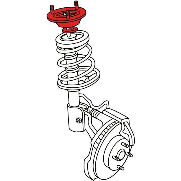

Kyllä se minun mielestäni vaikuttaa koska jousituksen geometria muuttuu. Ei paljoa mutta ohjauskulmiin ei tarvitakaan paljoa muutosta kun ne ovat jo pielessä.
Ajatusleikkinä ongelmaa voisi hahmottaa niin, että laittaa yläpäähän metrin korkuiset korotuspalat ja miettisi vaikuttavatko ne ohjauskulmiin...? Vai pysyisikö ne sittenkin samana?

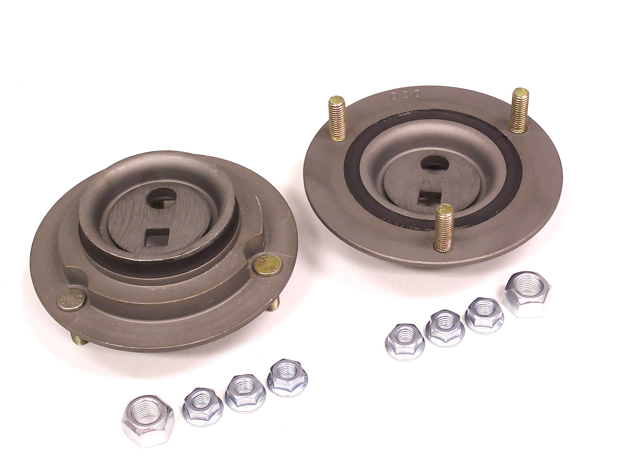

Korotuspalat:
Camber-säätölevyt:
Oman järjenjuoksun mukaan noiden pitäisi toimia koropalojen kanssa. Korotuspala tulee ylimmäksi ja tämä säädettävä osa tulee sen alle. Voin olla väärässä, ja enemmän iskareiden+alustanosien kanssa turannut varmaan näkee heti tämän kokonaisuuden noista kuvista.
Ainakin tuossa pitää vähintään nuo pultit vaihtaa pidemmiksi. Tämä siksi, koska pulttienhan pitää yltää niiden korotuspalojenkin läpi. Eli kuusi pulttia joutuisi tämän tapaisessa lätkässä poraamaan irti ja hitsamaa paikalleen uudet. Joka voisi johtaa siihen, että tuo levy vääntyy.

Korotuspalat:
Camber-säätölevyt:

Nuo kiinteät pultithan näyttävät olevan prässättyjä kuten kuvan perusteella nuo pidemmätkin korotuspalojen pultit joten eikös ne saa painettua pois ja toiset tilalle?RENNIE kirjoitti: ↑16 Tammi 2024 12:39
P.S. Eikö näitä helkkarin kuvia saa pienemmäksi???
Sikäli kun kuvasta näkyy niin saa vaikutelman, että nuo pidemmät pultit ovat epäkeskopultteja jolloin siitä tulisi jo säätövaraa.
Korjaa toki jos olen väärässä.

Eli saisiko prässillä nuo pois ja pidemmät tilalle? Sehän olisi oikein hyvä homma, ei lämpöä hitsauksesta --> ei vääntymistä.Mk3Mondeo kirjoitti: ↑16 Tammi 2024 13:49 Nuo kiinteät pultithan näyttävät olevan prässättyjä kuten kuvan perusteella nuo pidemmätkin korotuspalojen pultit joten eikös ne saa painettua pois ja toiset tilalle?
Mitä tarkoittaa epäkeskopultti tässä tapauksessa?
