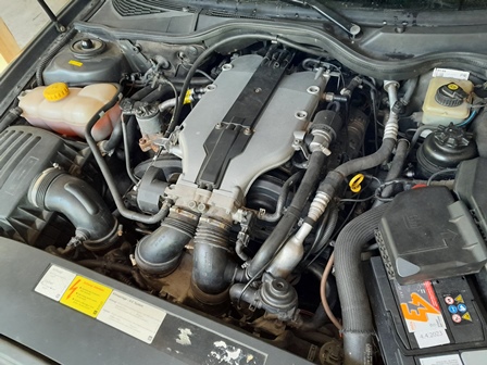

Hyvä pointti... :) Mulla ainaki oli, ja on vieläki niin huono lähimuisti että ku tein GM:n quad-cam V6:een jakopäätä että purin kaiken käytännössä erilaisiin pahvilevyihin ja laatikoihin joihin merkkasin mistä oli purettu, kyseinen remppa ku vähän venähti :D
