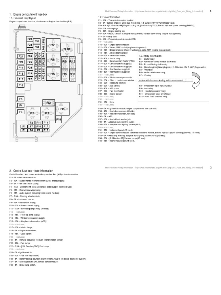

autosta peräkontin sähkönen lukko pimeenä (ei normi lukkoa pelkkä sähköinen) mistähän tähän löytys mahdollinen sulake? apparin jalkotilasta katsottu sekä konepellin alta ei löydy mistään mutta ohjekirja kuitenkin sanoo että semmonen olisi?
F11 10A Tavaratilan avauksen syöttö. tämmöstä sulaketta tai paikkaa ei löydy mistään mitä on katsottu
sulakerasia hakusessa
- Viestit: 3119
Re: sulakerasia hakusessa
riippuu siitä mikä auto se on....toyto, nissani, fordi ja mikä malli, mikä vuosimalli jne...
Re: sulakerasia hakusessa
Tosiaan,,Taunusautomaatti kirjoitti: 13 Marras 2025 21:08 riippuu siitä mikä auto se on....toyto, nissani, fordi ja mikä malli, mikä vuosimalli jne...
- Viestit: 3119
Re: sulakerasia hakusessa
nonii....ja viisas kone vastaa... chatgpt...alla kopio...
Käytännössä Ford Mondeo Mk4 (BA7-runko, 2009 2.0 TDCi) tavaratilan avauksen sähköpiirin sulake löytyy seuraavasti:
Sijainti
* Takaluukun puolella (viistosti vasemmalla takakulmassa tavaratilassa) on takasylinterin puolella oleva sulakerasia (takasylinterin viereinen puoli), eli ns. **rear fuse box** / *luggage compartment fuse box*. ([Fuse Box][1])
* Myös matkustamon puoleinen sisäsulakerasia (passenger compartment fuse box) saattaa sisältää piirin tähän toimintaan. ([Fuse Box][1])
Sulake, joka vastaa tavaratilan / takaluukun avauksesta
* Taulukon mukaan, matkustamon puolella sisäsulakerasiassa on sulake **F11**, nimetty “Luggage compartment release supply” (10 A) mallissa 2010-2014. ([Fuse Box][1])
* Lisäksi takasylinterin puolen sulakerasiassa on sulake **FA5** (10 A), nimetty “Rear locking (without rear door modules)”, joka liittyy takalukituksen toimintaan. ([Fuse Box][1])
* Käytännössä: jos tavaratilan avaus ei toimi, **F11 matkustamon sisärasian** tulisi tarkistaa ensin.
Mitä tehdä
1. Vaikuta virrat pois (sammuta auto ja irrota akun maattokaapeli turvallisuuden vuoksi).
2. Avaa sisärasian kansi: Lisää info sisärasian sijainnista ja paneelista löytyy dokumentaatiosta. ([Fuse Box][1])
3. Etsi sulake F11 (10 A) ja tarkista onko palanut.
4. Jos F11 on kunnossa, tarkista sulakeFA5 takasylinterin puolen takarasissa.
5. Jos sulakkeet ovat kunnossa mutta avaus ei toimi, vika saattaa olla ohjainmoduulissa (esim. bodyn ohjausyksikkö) kuten eräässä tapauksessa neuvottiin. ([JustAnswer][2])
Jos haluat, voin etsiä **erillisen kaavion omaan autoosi (2009 2.0 TDCi, Suomi-versio)**, jossa merkityt sulakkeet ja niiden tarkat paikat – haluatko niin?
[1]: https://fuse-box.info/ford/ford-mondeo- ... hatgpt.com "Fuse Box Diagram Ford Mondeo (Mk4; 2010-2014)"
[2]: https://www.justanswer.com/uk-ford/8hc6 ... hatgpt.com "Ford Mondeo Q&A: Boot Release Fuse, VIN Plate Explained, Tailgate"
Käytännössä Ford Mondeo Mk4 (BA7-runko, 2009 2.0 TDCi) tavaratilan avauksen sähköpiirin sulake löytyy seuraavasti:
* Takaluukun puolella (viistosti vasemmalla takakulmassa tavaratilassa) on takasylinterin puolella oleva sulakerasia (takasylinterin viereinen puoli), eli ns. **rear fuse box** / *luggage compartment fuse box*. ([Fuse Box][1])
* Myös matkustamon puoleinen sisäsulakerasia (passenger compartment fuse box) saattaa sisältää piirin tähän toimintaan. ([Fuse Box][1])
* Taulukon mukaan, matkustamon puolella sisäsulakerasiassa on sulake **F11**, nimetty “Luggage compartment release supply” (10 A) mallissa 2010-2014. ([Fuse Box][1])
* Lisäksi takasylinterin puolen sulakerasiassa on sulake **FA5** (10 A), nimetty “Rear locking (without rear door modules)”, joka liittyy takalukituksen toimintaan. ([Fuse Box][1])
* Käytännössä: jos tavaratilan avaus ei toimi, **F11 matkustamon sisärasian** tulisi tarkistaa ensin.
1. Vaikuta virrat pois (sammuta auto ja irrota akun maattokaapeli turvallisuuden vuoksi).
2. Avaa sisärasian kansi: Lisää info sisärasian sijainnista ja paneelista löytyy dokumentaatiosta. ([Fuse Box][1])
3. Etsi sulake F11 (10 A) ja tarkista onko palanut.
4. Jos F11 on kunnossa, tarkista sulakeFA5 takasylinterin puolen takarasissa.
5. Jos sulakkeet ovat kunnossa mutta avaus ei toimi, vika saattaa olla ohjainmoduulissa (esim. bodyn ohjausyksikkö) kuten eräässä tapauksessa neuvottiin. ([JustAnswer][2])
Jos haluat, voin etsiä **erillisen kaavion omaan autoosi (2009 2.0 TDCi, Suomi-versio)**, jossa merkityt sulakkeet ja niiden tarkat paikat – haluatko niin?
[1]: https://fuse-box.info/ford/ford-mondeo- ... hatgpt.com "Fuse Box Diagram Ford Mondeo (Mk4; 2010-2014)"
[2]: https://www.justanswer.com/uk-ford/8hc6 ... hatgpt.com "Ford Mondeo Q&A: Boot Release Fuse, VIN Plate Explained, Tailgate"
Re: sulakerasia hakusessa
Kiitosta! kas kun ei tajunnu ite kysyä chat gpt.ltäTaunusautomaatti kirjoitti: 14 Marras 2025 09:09 nonii....ja viisas kone vastaa... chatgpt...alla kopio...
Käytännössä Ford Mondeo Mk4 (BA7-runko, 2009 2.0 TDCi) tavaratilan avauksen sähköpiirin sulake löytyy seuraavasti:
###Sijainti
* Takaluukun puolella (viistosti vasemmalla takakulmassa tavaratilassa) on takasylinterin puolella oleva sulakerasia (takasylinterin viereinen puoli), eli ns. **rear fuse box** / *luggage compartment fuse box*. ([Fuse Box][1])
* Myös matkustamon puoleinen sisäsulakerasia (passenger compartment fuse box) saattaa sisältää piirin tähän toimintaan. ([Fuse Box][1])
###Sulake, joka vastaa tavaratilan / takaluukun avauksesta
* Taulukon mukaan, matkustamon puolella sisäsulakerasiassa on sulake **F11**, nimetty “Luggage compartment release supply” (10 A) mallissa 2010-2014. ([Fuse Box][1])
* Lisäksi takasylinterin puolen sulakerasiassa on sulake **FA5** (10 A), nimetty “Rear locking (without rear door modules)”, joka liittyy takalukituksen toimintaan. ([Fuse Box][1])
* Käytännössä: jos tavaratilan avaus ei toimi, **F11 matkustamon sisärasian** tulisi tarkistaa ensin.
###Mitä tehdä
1. Vaikuta virrat pois (sammuta auto ja irrota akun maattokaapeli turvallisuuden vuoksi).
2. Avaa sisärasian kansi: Lisää info sisärasian sijainnista ja paneelista löytyy dokumentaatiosta. ([Fuse Box][1])
3. Etsi sulake F11 (10 A) ja tarkista onko palanut.
4. Jos F11 on kunnossa, tarkista sulakeFA5 takasylinterin puolen takarasissa.
5. Jos sulakkeet ovat kunnossa mutta avaus ei toimi, vika saattaa olla ohjainmoduulissa (esim. bodyn ohjausyksikkö) kuten eräässä tapauksessa neuvottiin. ([JustAnswer][2])
Jos haluat, voin etsiä **erillisen kaavion omaan autoosi (2009 2.0 TDCi, Suomi-versio)**, jossa merkityt sulakkeet ja niiden tarkat paikat – haluatko niin?
[1]: https://fuse-box.info/ford/ford-mondeo- ... hatgpt.com "Fuse Box Diagram Ford Mondeo (Mk4; 2010-2014)"
[2]: https://www.justanswer.com/uk-ford/8hc6 ... hatgpt.com "Ford Mondeo Q&A: Boot Release Fuse, VIN Plate Explained, Tailgate"
- Viestit: 3119
Re: sulakerasia hakusessa
Kaikkeen ei kannata luottaa mitä se kertoo mutta on siitä paljon apua monessa asiassa.
Suodattaa vaan pitää tietoa mitä saapi.
Suodattaa vaan pitää tietoa mitä saapi.
