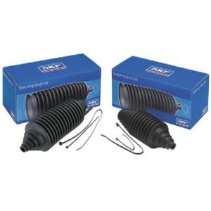

Tiedän tunteen, omassa autossa oli ainakin 5 vuotta ellei enemmänkin alapallon suojakumi kahdella nippusiteellä ristiin kiinni kun se alkuperäinen kiinnitys on prässätty niin ettei sitä saa enää uudestaan.
Kerran katsastusmies kysyi miksi se on nippusiteillä kiinni ja sanoin ettei se muuten kestä.
Alapallonivelet kestivät jokseenkin tasan 260 000km. Kaikki muut nivelet näyttävät ainakin olevan alkuperäisiä. Kuten myös etuiskaritkin. Taakse vaihdettu toinen Nivomat kun suojakumi oli mennyt rikki ja lika rikkonut iskarinvarren tiivisteet.
Niksipirkkana Nivomatin rikkinäisen suojakumin saa helposti korjattu hammastangon suojakumilla joita saa esim SKF-merkkisenä Motonetista. Ainakin neljään Nivomatiin laittanut, pienempi pää voitelemalla ja yli vetämällä. Molemmat päät nippusiteillä, muovisilla tai metallisilla kiinni. Kestänyt vuosikausia.
https://www.motonet.fi/fi/tuote/173285/ ... -VKJP02001
