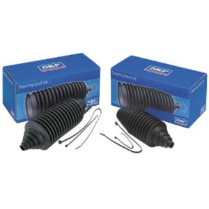

Niksipirkkana Nivomatin rikkinäisen suojakumin saa helposti korjattu hammastangon suojakumilla joita saa esim SKF-merkkisenä Motonetista. Ainakin neljään Nivomatiin laittanut, pienempi pää voitelemalla ja yli vetämällä. Molemmat päät nippusiteillä, muovisilla tai metallisilla kiinni. Kestänyt vuosikausia.
https://www.motonet.fi/fi/tuote/173285/ ... -VKJP02001
