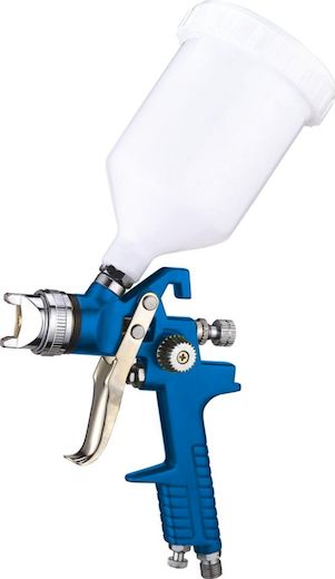

Onko se ruisku gern tms. ?
Tollanen
http://www.tuontitukku.fi/image_view.ph ... _ILI_.jpeg

Tuon näköinen mutta punainen kahva, ei ole Gern vaan Huyndai, kuin niin?

duckworth kirjoitti:Tuon näköinen mutta punainen kahva, ei ole Gern vaan Huyndai, kuin niin?
Tuostahan lähtee irti ulko-osa, suutin, se palikka missä suutin on kiinni sekä sellainen palikka minkä läpi se neula tulee.

No ei kyllä irtoa edes siirtoleukapihdeillä se sisempi jonka keskeltä neula kurkistaa.. Tein nyt niin että jätin kahva osan suutin alas päin makaamaan tinneriastiaan ja vajaan tunnin aikana virkosi jo sen verran että alkoi itse tinneri tulla sumuna ulos kun sitä säiliöön laittoi ja ruiskutti. Saa nyt nähdä mitä sanoo maalista...
