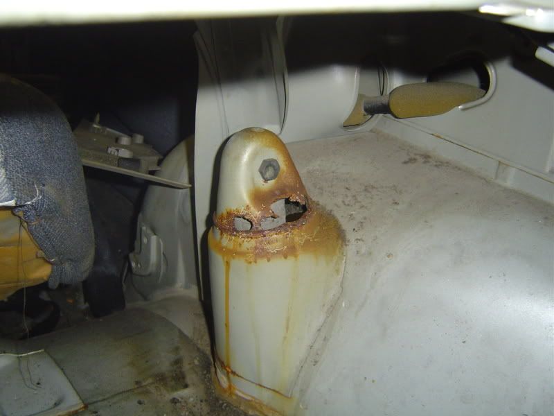

Ohessa löytyi kuskin puolen takaiskarin "kiinnityskupin" saumakohdasta hivenen ruostetta jonka hioin pois ja käsittelin ruosteenestoaineella. Siinä on ilmeisesti kaksikerroksinen pelti, koska hioessa lähti noin herneen kokoinen pläntti ulointa kerrosta pois... reikää ei siis tullut ja meisselillä koettamalla oli kova. Siihenkin Dinitrolia. Muuten "kuppi" oli ok.
Jos tuo vaatii tulevaisuudessa hitsausta, niin onko miten hankala ja kallis teettää?

Tuossa tuo on lähikuvassa. Tuo musta mitä on kauttaaltaan on Dinitrolia. Siis tuossa keskellä tuo ruven näköinen kohta. Tuplaklikillä saa suurennoksen.
Sierra2.3-16v
Viestit: 1969
Liittynyt: 26 Helmi 2008 12:05
Paikkakunta: Ylöjärvi
Re: Takapenkin selkänoja
Viesti Kirjoittaja Sierra2.3-16v »
Toi on sierrassa ihan vakio paikka mistä ruostuu.. Ja mun mielestä hyvä mittari kopan kuntoa arvioitaessa, jos tuolta ei löydy ruostetta, on muutenkin hyvä koppa käsissä.. Jotkuthan laittaa kynäjousitolppiakin sierroihin taakse sen kummemmin vahvistamatta..Kuva
joskus noita kuppeja sai varaosana, ei taida saada enää.. Hankalat on korjata, tosin onneks noi ei näy kun verhoilut on päällä.
Kaikki varmaan arvaa että tuon kuvan sierra meni purkuun, oli "vähän" muuallakin mätää.
Etupenkkien takakannakkeiden kohdalta löytyy lähes joka sierrassa mätää, samoin kuin kardaanitunnelista etujalkatilojen kohdalta.

Juuri kuskinpuoleisen etupenkin takakannake on hitsattu, siis se mistä kehuin että tuskin huomaa... Muut penkinkannakekohdat on ok, samoin kuin alusta muuten. Paitsi tietysti ne helmakohdat mitkä korjataan vapun jälkeen maanantaina.
Tuo kuppi autossani ei siis ole puhki, vaan siinä siis on sellainen herneenkokoinen "kuoppa" josta uloin peltikerros lähti ruosteen mukana kuppiharjalla rälläköidessä. Mikäli tuo ei enää tuosta etene, niin tarvitseeko mitään toimenpiteitä vai voiko antaa olla tuolleen?
Sierra2.3-16v
Viestit: 1969
eipä niitä penkin kannakkeitten ja kardaanitunnelin todellisia mätänemis asteita näe kuin sisäpuolelta kun on lattiamaton ottanut pois..
Ja tosta iskarin kupista, kyllähän se noinkin menee, ei sille mitään nyt tarvi tehdä, mutta sitä kannattaa tarkkailla, kyllähän se ruoste siinä saumassa etenee kun on jo aloittanut mätänemään.

Onnistuuko tuon iskarin kupin ehjääminen niin että poistaa vain mädät kohdat ja hitsaa kontin puolelta tervettä peltiä tilalle? Fordilta kysyin ja noita kuppeja ei siis tosiaan enää saa.

Heinämies kirjoitti:Onnistuuko tuon iskarin kupin ehjääminen niin että poistaa vain mädät kohdat ja hitsaa kontin puolelta tervettä peltiä tilalle? Fordilta kysyin ja noita kuppeja ei siis tosiaan enää saa.
Mistähän tääkin johtuu...? Ei ole ensimmäinen osa mitä ei enää toimiteta. Samanlaisia ongelmia on muillakin automerkeillä... oli muistaakseni Saab johon ei myöskään ole enää jotain vanhempien vuosimallien osaa enää saatavilla. Lieneekö tämä yksi tapa uudistaa autokantaa, eli tehdään vanhojen korjaus "mahdottomaksi" tai ainakin helvetin vaikeaksi.
Kyllähän sen noin pitäis onnistua. Samalla tavalla kun kaikissa muissakin ruostehommissa.
Sierraan tosiaan ei enään mitään erikoisosia kauheasti Fordilta saa, johtunee varmaankin siitä että mallin valmistus on loppunut jo 16 vuotta sitten...
