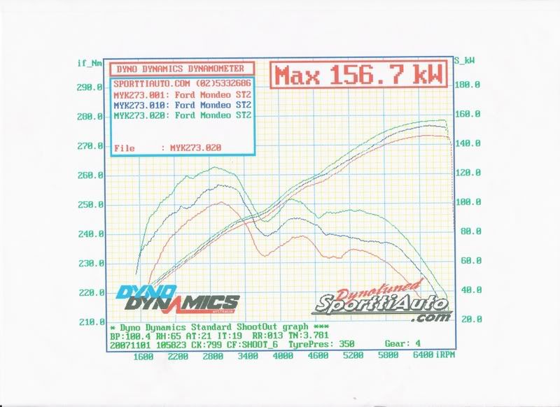

Joo sen verran valhettelin, että luku olikin 265nm (muistin väärin), mutta siitä uskallan mennä aika hyvin takuuseen, koska kyse on omasta projektista. Ja kuka väitti, että siinä on vakiona 235nm? Taitaa olla pelkkää mainosmiesten puhettaAssTee kirjoitti:Kuulostaa melkoiselta, +40nm pelkil takapönttöjen vaihdolla ja ohjelmoinnil.
Alla penkkilappu:
Punanen on vakio koneen käyrä, sininen on pönttöjen vaihdon ja vaparin (paneelimalli) jälkeen,
vihreä on tämänhetkinen tilanne kun kartat säädettiin uusiksi smt6:lla.
Ei loppupelissä niin hirveästi ole lisää tullut, mutta jossain vaiheessa olis tarkoitus ottaa se putkiston alkupää työn alle. Sieltä saattaa löytyä vielä jonkun verran hevosia.
