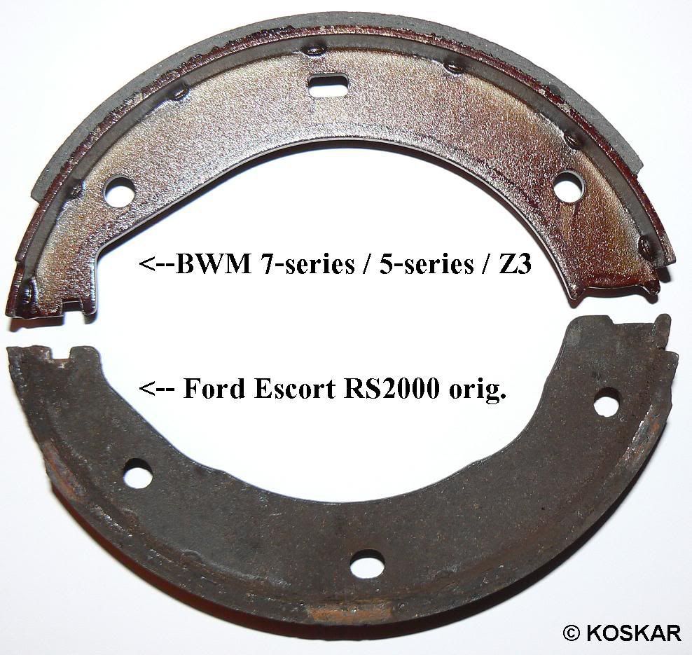

Mistä löytäisin edullisesti käsijarrukengät -92 XR3i Escortiin? Fordilla maksaa yli 200€ :evil: Mahtaakohan RS2000:ssa olla samanlaiset?
Uudelleen pinnoitus on tietysti yksi vaihtoehto, mutta ovat melko pahasti jo päässeet ruostumaan.

Mahtaa olla samalla varaosanumerolla... kiinnostaisi vähän itseäkin nuo käsijarrukengät jos ihmisten hinnoilla mistään saa? Ei kukaan ole sattunut selailemaan muiden valmistajien malleista sopivia?

6749045 <-tuo sen pitäisi kaiketi olla?
http://www.brakeparts.co.uk/ Näyttää myyvän jotain aivan inhimilliseen hintaan, mutta kuinka on suomessa :).

koskar kirjoitti: Mahtaa olla samalla varaosanumerolla... kiinnostaisi vähän itseäkin nuo käsijarrukengät jos ihmisten hinnoilla mistään saa? Ei kukaan ole sattunut selailemaan muiden valmistajien malleista sopivia?
Tässä vastaus?

Tuhannet kiitokset koskarille vihjeestä! Nyt on Bemarin palat autossa ja hyvin pitää. Palat löytyivät Biltemasta edullisesti 16,90 sarja. Sovitus vaati vain hieman viilaamista.

Pippa kirjoitti:Sovitus vaati vain hieman viilaamista.
Et sattunu kuvaa ottamaan, että mistä viilailit? Tietäisi laittaa viestiä eteenpäin muille harrastajille.

koskar kirjoitti: Et sattunu kuvaa ottamaan, että mistä viilailit? Tietäisi laittaa viestiä eteenpäin muille harrastajille.
Ei tullut kiireessä kameraa haettua... Alapää käy sellaisenaan paikalleen, yläreunan kolosia avattiin ylöspäin noin 3mm jonka jälkeen puristettiin ruuvipenkissä kielekettä ylöspäin. Näin saatiin kolot "siirrettyä" oikealle kohdalle, vivusto kohdistuu näihin koloihin. Lisäksi palaa yläpuolelta katsottuna piti sisempää loveusta jatkaa noin 10mm. Vaikea selittää mutta kun vanha ja uusi pala ovat kädessä niin muutosta vaativat kohdat kyllä huomaa. Uusi pala oli täsmälleen samanlainen kuin koskarin kuvassa näkyy.
