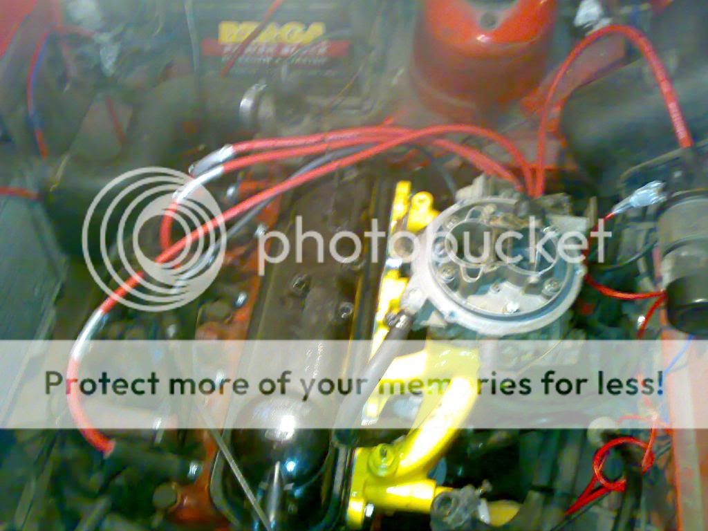

Nyt kun tän satuin näkemään niin kyllähän tuohon pikku muokkauksilla sopii hcs koneen imusarja :D
Väliin peltilevy millä saa kannen vesikanavan tukittua:
Sitten imusarjaan pikku lovet mistä pultit menee kanteen:
Puolikkaita prikkoja sopivasti väliin niin kiristyykin:
ja sitten se suurin ongelma. virranjakaja, tilaa saatiin leikkaamaalla imusarjan vesikanava veks jolla ei tehdä muutenkaan tässä mitään:
Ja tältä se näyttää:
Kannen mahtuminen oli vähän ongelma. siihenkin ratkaisuks taitaa käydä kansi missä lähdöt sivuille.
Ja vesikierto lämppärille tehtiin termarin jälkeisen letkuun:
