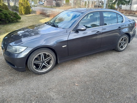

Ja tosiaan 325 sai kesäpyörät alleen ja katoin omalla kompuralla paineet etu/taka 2.5/3.0bar sekä toki 120Nm kirintä.

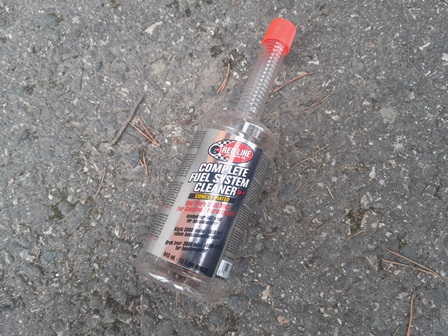

Sit samalla ryhdyin koekaniiniksi ja hommasin valmistajan suositteleman Redlinen SI-1 pullon Motonetistä ja kaadoin tankkiin. Auto ku yleensä kuluttaa sen 6-7 desiä tonnilla öljyä, niin nyt on pysyny puolessä välissä öljyntaso jo kohta 600km ajan
Lisäsin siis 2,5 desiä sillon kun oli 1/4 e-dipstickin mukaan, joten lähtö tilanne on ollut juuri tuo puoliväli, ennen tätä "testin" alotusta. Toi ainehan siis putsaa palotilat ja m-renkaat karstasta ja näemmä taitaa jopa toimia. Tänään tuli muuten sellanen 440km happihyppy heitettyä kun piti tullaki jo loppuilllasta takas kämpille, kaksi seuraavaa päivää yhtä lumimyräkkää ja mulla kesärenkaat alla, niin meni vähän suunnitelmat uusiksi
Nooh saipahan samalla testata pitkätvalot seututiellä maltillista nopeutta ajellen
Jatkoin remonttia eli oikeeta nilkkaa vaan suoraksi ja nyt kohta 700km takana, öljynpintaa edelleen samassa kohtaa!
Tossa näkyy tuote ja tota vois kyllä jo alkaa ihan varovasti suositteleen öljynkulutuksesta kärsiville (Duratecin omistajat...?
). Ei korjaa väljää konetta tai kovia ohjurikumeja, mutta poistaa karstan juuri niinku luvataan ja jos m-renkaat sen takia jumissa niin tuntuu ne irrottavan
Ohjeessa ei käsketä vaihtaa öljyjä käsittelyn jälkeen, mutta mulla on just tullu jo kymppitonni täyteen joten vaihdan öljyt anyways. Ja onhan se järkevää koska todennäkösesti sitä paskaa on öljynki sekaan irronnu.

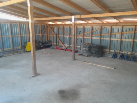

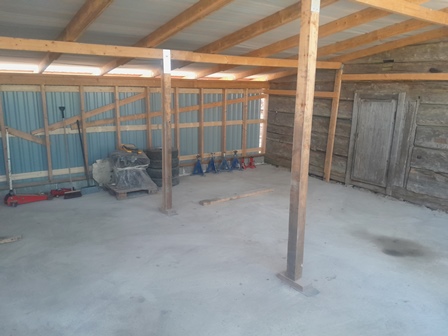

Siivosin tallin tai pitäskö sanoo "Omega -loungen"
Tosiaan kalusto pihalle ja sen jälkee saiki kolme tuntia käyttää ton lattian lakaisuun ja toki vähän muuhunki järjesteleyyn. Tuli vastaan prikkaa, mutteria ja muuta ei niin mukavaa renkaan alle jäädessään. Yks Sierran perämurikka ja etujouset piti kantaa ihan varastoitavaksi
Huomenna sitten päätalli aka "Sierra cave" viä aisoihin, niin voi alotella ihan tota autojen rakentelukauttaki pikku hiljaa
