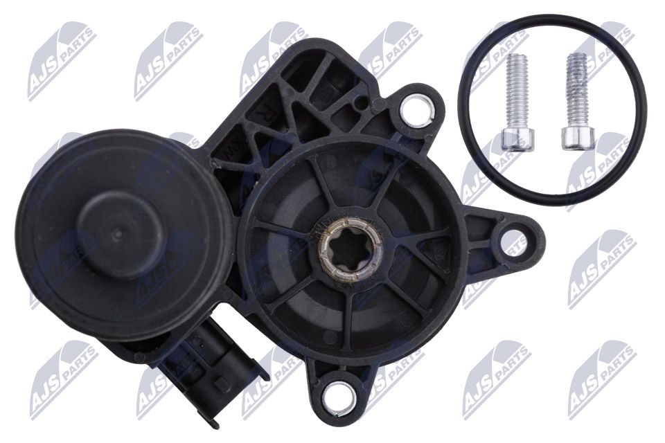

Tuli vastaan tämä video. Siinä oli jarrusatulassa sama mekaaninen vika kuten mulla vanhassa satulassa oli. Voisikohan tuo käsijarrumoottori jotenkin vioittuna tuon mekaanisen vian takia. => Pitääkin tarkistaa käsijarrumoottorin vastusarvo. :roll:
https://www.youtube.com/watch?v=KUyx8PgOsqA
Re: Takajarrupalat käyristyneet??
Lähetetty: 05 Syys 2025 14:11
Kirjoittaja janti
janti kirjoitti: 04 Syys 2025 19:14 Voisikohan tuo käsijarrumoottori jotenkin vioittuna tuon mekaanisen vian takia. => Pitääkin tarkistaa käsijarrumoottorin vastusarvo. :roll:
Juu ei taida olla tuossa moottorissa nyt vika. Sain kun sainkin moottorin irrotettua satulasta irrottamatta satulaa kannakkeesta. Pyöritin käsin ruuvia sisemmäksi/vapaammaksi ja ihan samalla tavoin oli pyörä jäykkä pyörittää. Käsijarrumoottorin vastus oli noin 0,6-0,7 ohm.
Nyt olen käynyt nuo tekoälyn ehdotukset läpi. Olisiko sitten vika epäsopivassa tarvikesatulassa? Mäntä painuu kyllä hyvin pohjaan kun sitä hieman mekaanisesti avittaa, paremmin kuin vanhassa satulassa.
Koska ilmausruuvin aukaisu ei sekään auttanut, niin nestejarrujen puolelta ei tule nyt riittävästi alipainetta vapauttamaan takajarruja täysin. Voiko ABS-yksikön sopeutus korjata tilateen, jos etujarrut vapautuvat normaalisti?

Ilmausruuvin aukaisu ei vähentänyt laahausta, eikä käsijarrumoottorin irrotus. Levyt on nyt uudet ja suorat ei ole niissä siis riittävästi kieroutta.
