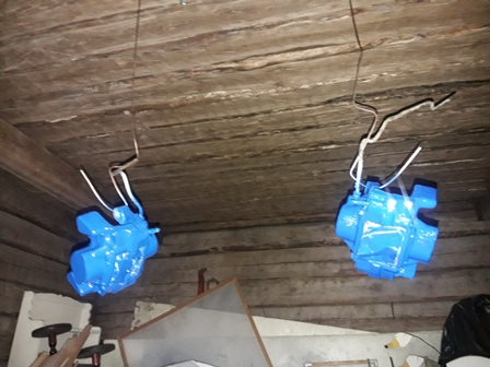

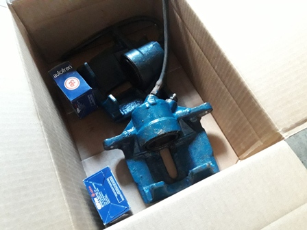

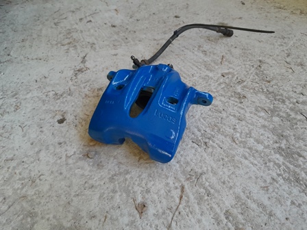

Eilen otin vääntöraudalla molemmat takasatulat irti ja isohkolla voimalla painelin männät sisään: eikun jarraa. Pakko oli lähteä mukaan osabingoon ja tilata yksi takasatula. Kerron sittemmin miten kävi.

riikomi kirjoitti: 12 Syys 2025 20:14 Eilen otin vääntöraudalla molemmat takasatulat irti ja isohkolla voimalla painelin männät sisään: eikun jarraa. Pakko oli lähteä mukaan osabingoon ja tilata yksi takasatula. Kerron sittemmin miten kävi.
Kyllä siellä sylinteristä ruostetta löytyi syl.aukon ja männäntiivisteen väliseltä alueelta noin 90 asteen matkalla. Ruosteen kun hioi pois niin taas mäntä liikkui. Koeajo on vielä ajamatta, joten vielä ei uskalla tuulettaa...

Minulla kestää renkaiden kausivaihto n.2tuntia. avaan ns jarrut 2krt vuodessa.
Irrottelen palat,liukutapit ja liikkuvan satulanosan.
Putsaan liukupinnat, siinä on hyvä apu kun katkaisee rautasahan terän ja kääntää vastakkain, niin on kova työkalu ruosteiden irrotukseen.
Myös toisenmallisissa ne peltilipareet irti ja niiden alta ruosteet, alle kuparitahnaa ja myös palojen liukupinnat putsaan ja voitelen kuparitahnalla. Poljen männät ulommaksi ja raotan suojakumia ja ruiskutan silikonia suojakumin alle.
Oli minulla aikoinaan sylinterien kasausvoidetta, mutta se loppui.
Silikoni voitelee mäntää sisäänpainettaessa sylinterin tiivistekumin.
Tätä tein jo korjaamolla ollessani, ja jatkanut 32vuotta sen jälkeen.
Tarvikepaloissa on runko joskus liian tiukka satuloihin , jolloin kannattaa vähän hioa pois.
