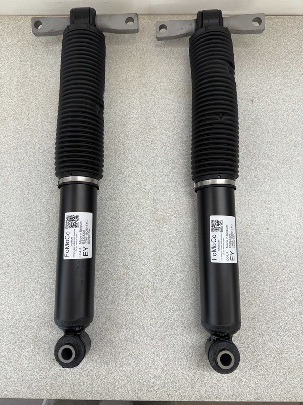

Takaiskari hajalla, vuotaa siitä kuulema kolina johtuu.
680€ molempien takaiskareiden vaihto… täytyy alkaa metsästää tarvike iskareita.
Re: Focus 2022 /Facelift
Omaan mk4:ään vaihdettiin syksyllä, ei vaan heidän tarvikeosat käyneet. Joutuivat marmorilta hakemaan, kun kiinnikkeet mallia Ford. 300€ pala. Hullua.Dandalon kirjoitti: 04 Maalis 2026 15:04 Takaiskari hajalla, vuotaa siitä kuulema kolina johtuu.

Joo aika kiven alla tarvikeosat. Etuiskarit vissiin kuuluu laajennettuun 5 vuoden takuuseen, mutta takaiskarit on 2 vuotta.Fixu kirjoitti: 04 Maalis 2026 16:18Omaan mk4:ään vaihdettiin syksyllä, ei vaan heidän tarvikeosat käyneet. Joutuivat marmorilta hakemaan, kun kiinnikkeet mallia Ford. 300€ pala. Hullua.Dandalon kirjoitti: 04 Maalis 2026 15:04 Takaiskari hajalla, vuotaa siitä kuulema kolina johtuu.
Paljonko sulla oli kilometrejä kun vaihdettiin? Täällä karvan alle 90000.
~100 tkm. Vasen takaiskari vuosi kuivaksi loppukesästä / alkusyksystä ja alkoi kolisemaan.

350€/pari maksoi fordilla mk4:n takaiskarit viime kesänä. Vaihdoin itse. Kova on hinta jos on 680€ vaihdettuna. Tunti enintään menee huollolta vaihtotyössä.Dandalon kirjoitti: 04 Maalis 2026 15:04 Takaiskari hajalla, vuotaa siitä kuulema kolina johtuu.

Mimmoset iskarit teillä oikeen on kun fiikuksien iskarit on ihan suht normi hintaisia tarvikkeina...pätkä kirjoitti: 07 Maalis 2026 20:05350€/pari maksoi fordilla mk4:n takaiskarit viime kesänä. Vaihdoin itse. Kova on hinta jos on 680€ vaihdettuna. Tunti enintään menee huollolta vaihtotyössä.Dandalon kirjoitti: 04 Maalis 2026 15:04 Takaiskari hajalla, vuotaa siitä kuulema kolina johtuu.

Ei ole ilmeisesti sopivia nuo aeromotorsin ja muiden tarjoamat, ainakaan farkkumalleihin. Tästä oli vähän aikaa sitten puhetta facen puolella, ja Monroe G2259 olisi se sopiva tarvikemalli näihin. Huono saatavuus vaan joka paikassa. Yläpään puslassa pitäisi olla valmiina tuommoinen tanko millä menee autoon kiinni jotta on sopiva.Taunusautomaatti kirjoitti: 30 Heinä 2026 09:45 Mimmoset iskarit teillä oikeen on kun fiikuksien iskarit on ihan suht normi hintaisia tarvikkeina...

Tältä näyttää käypäset takaiskarit.Taunusautomaatti kirjoitti: 30 Heinä 2026 09:45Mimmoset iskarit teillä oikeen on kun fiikuksien iskarit on ihan suht normi hintaisia tarvikkeina...pätkä kirjoitti: 07 Maalis 2026 20:05350€/pari maksoi fordilla mk4:n takaiskarit viime kesänä. Vaihdoin itse. Kova on hinta jos on 680€ vaihdettuna. Tunti enintään menee huollolta vaihtotyössä.Dandalon kirjoitti: 04 Maalis 2026 15:04 Takaiskari hajalla, vuotaa siitä kuulema kolina johtuu.
