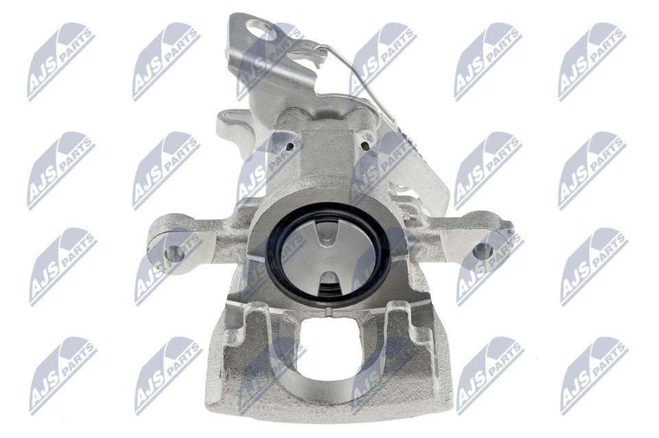

virtajo kirjoitti: 26 Joulu 2025 06:38 No eipä saanut Mondeo mk3 enää takakässäriä toiselta puolelta pelaamaan,aiemmat omistajat vetäneet vaijerit niin kireälle että vain pieni liikevara.katsastuksessa eivät kelvanneet.vaikka päästin vaijerit täysin löysiin ja poljin en saanut enää käppäriä pelaamaan,jotenkin satulat lahonneet?kahvastakin tunsi että vajaa tehoinen.satulaa en uskaltanut purkaa,siinä pitäisi olla tiivisteet valmiina vähintään,muistakaa vuotava satula on heti ajokielto.
Tiivisteitä ei tarvitse kun ostaa uuden satulan. Toki vanhan voi kunnostaa ja se onnistuu tai sitten ei kun ne vanhat ovat jo niin ruosteisia ja käsijarrumekanismin holkit kuluneita ettei pelkillä tiivisteillä tule kuntoon.
Hinnat alkaen reilu 30€ per kappale.
Farkun satuloista hintaesimerkkejä:
https://aeromotors.fi/matkustajavaunut/ ... %5D=437520
Mk3Mondeo
Viestit: 1145
Liittynyt: 22 Maalis 2018 17:12
Re: Vaihdoin takajarrupalat Focukseen ja käsijarru ei enää pidä!
Viesti Kirjoittaja Mk3Mondeo »
Eikös se takajarrusatulan käsijarrunsäätö tapahdu nimenomaan kääntelemällä sitä käsijarruvipua joka kiristää paloja? Vaijereista ainoastaan löysät pois.
Eli jarrusatulan mäntä kierretään sisään, poljetaan mäntä pintaan eli löysät pois ja sitten käännellään käsijarruvipua ja katsotaan pitääkö vai ei. Ja sitten vaijeri paikalleen.
Jos käsijarrun vaijeri on kireällä kuin viulunkieli niin silloin on toimittu väärin. Käsijarruvivun tulee aina palautua rajoitintappia vasten satulassa. Palojen kuluneisuudesta riippumatta.
