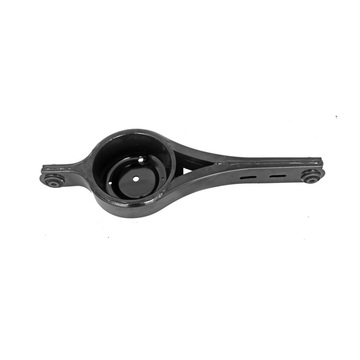

Oliko muilla vinkkejä navan irrotukseen? Pitääkö purkaa jotain edestä, jotta saisi mutterimopon mahtumaan?
Mikä sitten olisi helpoin tapa tuon tukivarren irrotukseen, kun korjaamon mukaan epäkeskopultit ovat ruostuneet puslan sisään jumiin. Puukkosahalla/rälläkällä pultit poikki sieltä apurungon välistä? Jos tukivarret vaihtaisi samalla, niin saisi takapyörien suuntaukset säädettyä taas ohjearvoihin.

Itse tein juuri noin, rälläkällä. Ja uusi tukivarsi puslilla ja uudet pultit.ajonautinto kirjoitti: 21 Huhti 2025 09:28 Puukkosahalla/rälläkällä pultit poikki sieltä apurungon välistä?
Onhan pitkittäisen tukivarren etummainen pusla ehjä? Se on tuossa suuntauksessa välttämätöntä.
PS. Jos tuollainen paljon ajettu mk4 nyt tulisi taloon, niin purkaisin kerralla koko takaripustuksen ja uusisin tukivarsia, pultteja, jousia, iskareita, pyöränlaakereita, jarrusatuloita jne kerralla.

Pitkittäisen tukivarren puslat vaihdettiin viime kesänä ja korjaamolla ei ollut onnistunut takapään kulmien säätö, kun nuo epäkeskopultit olivat olleet jumissa. Olivat koittaneet antaa lämpöäkin niille.yritäedes kirjoitti: 21 Huhti 2025 11:41 Itse tein juuri noin, rälläkällä. Ja uusi tukivarsi puslilla ja uudet pultit.

Ei ne lähde, pultti on puslan metalliosassa kuin hitsattuna. Kannattaa tietenkin rasvata, vaikka keraamisella, kun laittaa uudet osat. Säätöpultin kierreosassa on sellainen kiva ura, jota pitkin vesi ja suola hiipii pultin ja puslan väliin (oma teoriani).ajonautinto kirjoitti: 21 Huhti 2025 11:51Pitkittäisen tukivarren puslat vaihdettiin viime kesänä ja korjaamolla ei ollut onnistunut takapään kulmien säätö, kun nuo epäkeskopultit olivat olleet jumissa. Olivat koittaneet antaa lämpöäkin niille.yritäedes kirjoitti: 21 Huhti 2025 11:41 Itse tein juuri noin, rälläkällä. Ja uusi tukivarsi puslilla ja uudet pultit.
Re: Mondeo mk4 takapyörän navan/laakerin irrotus
Tietysti jos epäkeskopultti on yhtä puuta puslankeskiholkin kanssa, niin alkaa peli olla pelattu. Voi se vika olla myös säätäjässäkin/korjaamossa. Vuonna 2019 vein Mk1 Focuksen isoon pajaan Iisalmessa Focuksen kulmien säätöön, takapäätä ei saatu tehtyä, vaikka oli kuulemma lämmitetty, mutta eivät saaneet säätöjä liikkumaan. Kaksi vuotta myöhemmin piti vaihtaa samaan autoon molemmat tukivarret eteen ja suuntaus jälleen ajankohtainen. Vein tuolla kertaa tiettävästi ylä-Savon parhaalle säätäjälle auton eli JP Autohuoltoon, jossa takapäänki säädöt saatiin liikkeelle ja kulmat vihreiksi
Monen suuntaajan ongelma on siinä että lämmittävät ja sen jälkeen vääntävät hitaasti ja voimalla, yleensä vielä varrella joka antaa hitosti periksi, kun pitäisi olla mahdollisimman kova vartinen avain ja terävä riuhtaisu, jotta säätö lähtee liikkeelle.

Nyt on jumpattu Mondeon takapään kanssa. Uusittu jarrukilvet, poikittaiset tukivarret ja jarrusatulat.
- Pyörän navan pultit lähtivät pitkällä jatkovarrella ehjänä irti. Vähän toholla lämmittelin napaa pulttien kohdalta, mutta en tiedä oliko sillä vaikutusta. Pääsi hyvin vääntämään, kun tukivarsi oli irti.
- Tukivarren sisemmät pultit olivat tosiaan niin jumissa, että niihin ei auttanut irrotusöjyt, lämpö tai voima. Rälläkällä joutui katkaisemaan pultit.
- Jarrusatulat oli ajatus kunnostaa, mutta purun ja fosforihappoliuotuksen jälkeen totesin niiden olevan entiset. Hain biliksestä uudet, kun halvalla sai. Näkee nyt kauanko kestää.
- Samalla tuli todettua, että tukivarsien epäkeskopulteilla ei saa säädettyä muuta kuin aurausta. Camber on mitä on.
