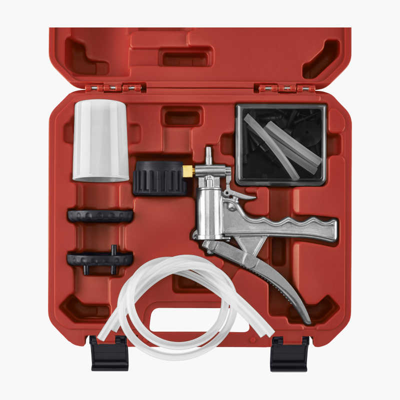

Kokeilkaapa ilmata siten että PA-suodattimesta koneelle päin lähtevä letku irti ja suodattimen lähdöstä alipaineella imette niin kauan että alkaa tulla nestettä kannuun (itse käyttäny jarrunesteen imuvaihtajaa), letku takaisin kiinni, tämän jälkeen toinen starttaamaan ja toinen avaa suodattimen alta ilmausruuvia. Tällä tavoin saatiin samalla koneella oleva V50 Volvo pois nosturilta :D

Ja tosiaan imemällä, ensin suodatin täyteen, kuten edellä sanottiin. Ja jos ei vieläkään lähde, niin imemällä pumpun paluuletkusta, joka teillä jo oli irti. 👍

Olen ilmannut ihan tavallisella käsikäyttöisellä alipainepumpulla joka imee pa-suodattimen paluulinjasta pulloon johon tuo alipainepumppu on liitetty.
