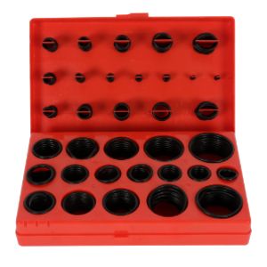

Ai niin, öljytikun putkesta tuli sittemin ongelmia. Öljytikun putki littyy o-renkaan välityksellä öljypohjaan. Putki on kahdella ruuvilla kiinni moottorissa. Mutta minulla öljyputki oli ruostunut pohjaan kiinni, joten se ei meinannut millään irrota, vaikka pohja oli jo irti. Lopulta irtosi ja o-rengas vaikutti vielä ehjältä. Ford autavaraosahaku ei tunnista öljymittatikun putkea saati sen o-rengasa, joten liitin vanhan takaisin. Se rupesi myöhemmin vuotaamaan ja pikakorjauksena tänään laitoin siihen tiivistesilikonia ulkopuolelle pikakorjauksena. Sattuisiko kukaan tietämään mistä sopivan o-renkaan saisi ilman että tarvitsee vanhaa ensin repiä irti mallikappaleeksi?

Öljytikunputken halkaisijan voi mitata kiinniollessakin ja se O-rengas on varsin todennäköisesti yleisintä mustaa öljynkestävää NBR-kumia.
Jos kuvia haluaa liittää niin voi ladata johonkin palveluun ja laittaa linkin sinne.
https://www.motonet.fi/fi/tuote/882049/ ... ma-60-osaa
https://www.motonet.fi/fi/tuote/882043/ ... a-419-osaa
https://www.motonet.fi/fi/tuote/882044/ ... ma-225-kpl
