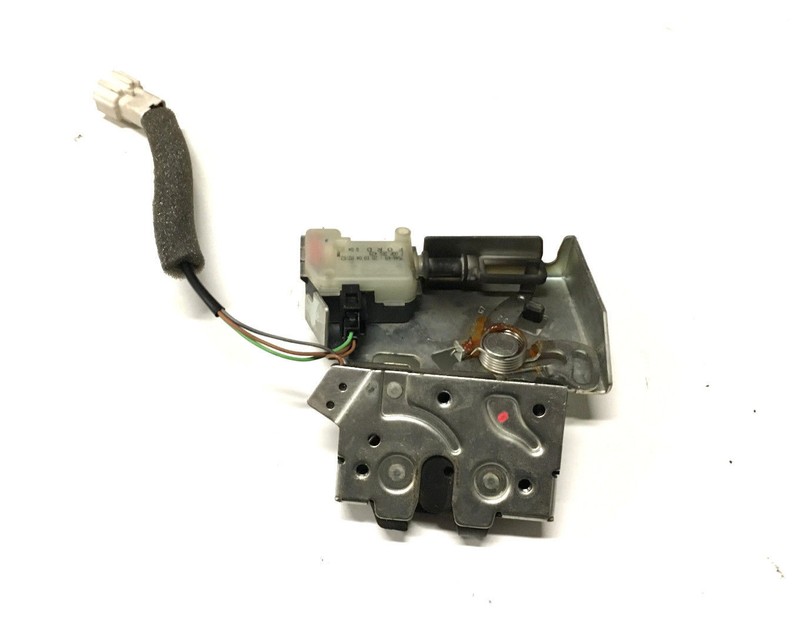

Rusty kirjoitti:Niin siis tarkoitan tuota lukkomekanismi "purkkia", josta sinulla on tuo videokin. Miten olet saanut tuon halkaistua niin että tuo solenoidi näkyy? Reunoilla olevat klipsit levitin ja yritin kammeta, mutta ei aukea.
Puuttuukohan multa sitten tuosta joku osa jo lähtökohtaisesti, koska tuo on ihan tuollainen jo heti irrotettaessa.
http://i.ebayimg.com/00/s/MTA1MlgxMzYw/ ... Ml/$_3.JPG
Saisitko kuvaa siitä sun lukkomekanismista? Eli onko siinä siis joku muovisuoja päällä?

Rusty kirjoitti:Tuo taitaa olla erilainen kuin minulla. Yritän laittaa pari kuvaa jonnekin.
https://1drv.ms/i/s!Aq6X7BC-M97tjRxoG6XMQEEx4eOw
https://1drv.ms/i/s!Aq6X7BC-M97tjRt2-iv2qpFF3dCz
Nyt palautuukin mieleen, että noita tosiaan taitaakin olla kahta erilaista mallia. En osaa tuohon tarkemmin ottaa kantaa, mutta voisikohan nuo olla päittäin yhteensopivia...?
