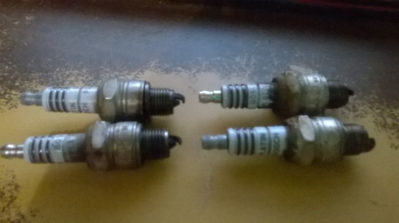

Putkesta tulee harmaata ja ei kuluta öljyä . Öljyä on vain kierteissä ja se valkonen osa on puhdas, Huollossa tehtiin myös ohivuoto testi ja mottori todettin hyväksi.Äsken katoin öljytikku öljy oli mustaa .Sitten jos huoltokirja ja katsastus paperit pitää paikkansa mottorilla on ajettu 281 tkm voisko olla jo liian väljä kone.katsastuksessa oli päästöt ihan ok . Tehot on tallella ja kihdytys pumppun kalvo on myös putsattu
Re: öljyinen tulppa???
Tältä näyttää 20v vanhat tulpat joilla on ajettu ???? km.tonza66 kirjoitti:Putkesta tulee harmaata ja ei kuluta öljyä . Öljyä on vain kierteissä ja se valkonen osa on puhdas, Huollossa tehtiin myös ohivuoto testi ja mottori todettin hyväksi.Äsken katoin öljytikku öljy oli mustaa .Sitten jos huoltokirja ja katsastus paperit pitää paikkansa mottorilla on ajettu 281 tkm voisko olla jo liian väljä kone.katsastuksessa oli päästöt ihan ok . Tehot on tallella ja kihdytys pumppun kalvo on myös putsattu
