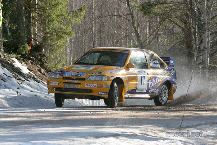

Onpa rallissa näkynyt sellainenkin kummallisuus että on tehty Cossu escortista taka-vetoinen!!!
http://www.winhunters.fi/images2/pohjola07_1.jpg

mikmak kirjoitti:Onpa rallissa näkynyt sellainenkin kummallisuus että on tehty Cossu escortista taka-vetoinen!!!

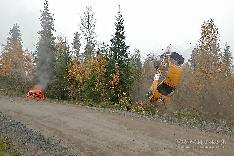

R.I.P takaveto-Cossuesco:
http://www.winhunters.fi/images2/700000_net_3733.jpg

Kollo kirjoitti: R.I.P takaveto-Cossuesco:
Eipä tuo ole ainut cossuesco joka on taka tuuppariksi muutettu ja ainakin osasta on myös poistettu ahdin sen takia kun olivat luokiteltu f-ryhmäläiseksi.

Kollo kirjoitti:Etuveto ---> takaveto muunnoksia näkyy rallisprinteissä:
http://rallikuvat.1g.fi/2009/ikaalinen/ ... nen_05.jpg
http://rallikuvat.1g.fi/2009/ikaalinen/ ... nen_35.jpg
hiukkasen vanha aihe mutta pitää varsikseen puuttua:
Nuo ovat ihan alkuperäisiä Coswortheja, eli ei mitään etuveto-takaveto-muunnoksia. Sensijaan kaikki XR3-koppaiset luonnollisesti omassa pajassa synnytettyjä...
