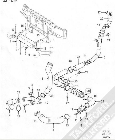

Tuossa kuva onko siellä välijäähdyttimen putkessa tämä Map anturi sitten siinä.Kuvateksti kertoo seuraavaa Kyllä, siinä on yksi. Se on asennettu välijäähdyttimen poistoputkeen. (Se, joka yhdistää EGR: ään.) Kohta 3 kaaviossa.
