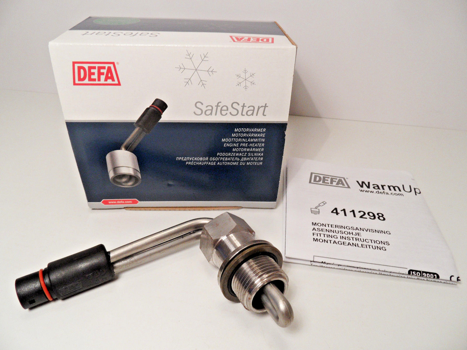

Olen myös vaihtanut mk3 Mondeoon tuon vastuksen johon on myytävänä parempi versio ilman O-rengasta Defa -merkkisenä.
Tuon O-renkaallisen vuodon syyhä on, että moottorin tärinä käynnissä hieroo koko ajan O-rengasta pienellä liikkeellään ja lopulta O-renkaan muoto muuttuu ja vuoto alkaa.
Tuossa Defassa on kiinnitys paljon parempi koska se ei perustu kartion tiivistymiseen lohkoon vaan vastuselementin tiivistepinnan puristumiseen lohkon ulkopintaa vasten. Ei tule siis kartiomaista kiila-ilmiötä lohkoon eikä O-rengasta joka voisi vuotaa.
