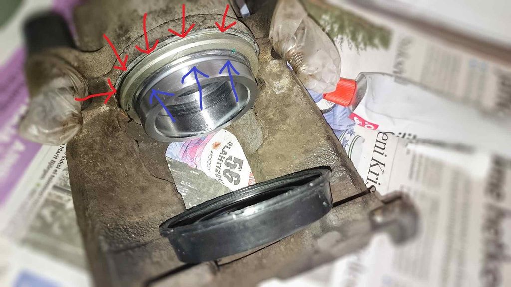

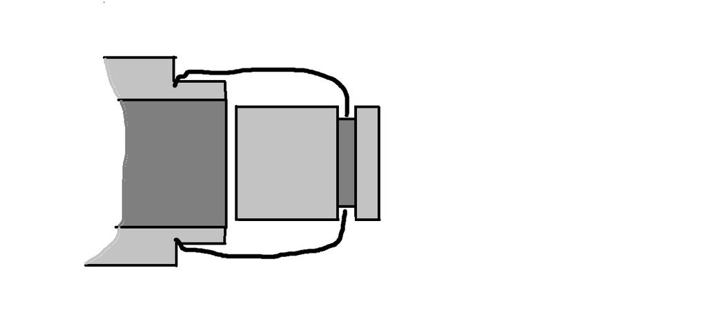

Merkkasin tuohon punaisilla nuolilla kohdan johon pölysuojakumin uloin reunus laitetaan ja sinisellä mihin sisin reuna tulee. Mäntä pitää ottaa tosiaan ulos tuolta ja se pölysuojakumi täytyy vetää ihan pitkäksi, jolloin nuo reunat asetellaan ja vasta sen jälkeen painaa mäntä sylinteriin.

Sika hieno kuvanto, sivusta katsottuna, kuinka asentaa pöljysuoja Sen saa siis vetää ihan letkuksi ja asettaa ensin tohon mäntään sen ja sitten satulaan, jonka jälkeenhän se ei voi enää tulla pois paikaltaan, koska seuraavaksi mäntää painetaan satulaan päin, kun mäntä on pohjassa, homman pitäisi olla siinä.

Nyt selvisi. Myös ongelma selvisi. Ratkaisu löytyi autotallista sattumalta löytyneestä juuri oikean halkaisijan alumiiniputkesta. Putkesta katkaistaan lyhyt, n. 30 mm:n pätkä ja sitten asetetaan esim. listan kappaleet putken päälle ja vasaralla pari ponnekasta paukautusta, niin suojuskumi meni paikalleen. Eli suojakumin satulan reunuksen päälle menevä rinkula on jousimaista terästä, ja se on pikkuisen pienempi halkaisijaltaan kuin itse satulan reunus. Sopivan paksuinen putki aiheuttaa tasaisen paineen lyötäessä joka kohtaan, jolloin suojuskumilla ei ole muuta mahdollisuutta kuin mennä reunuksen päälle oikealla tavalla.
