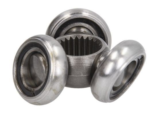

Kunnosta en osaa sanoa ku kuulema täristäny ajaessa.
Mistäs kyseisen tripodin saa tilattua?

Ne tripodin laakerithan siellä alkoi täristää... Tarkoitin kunnolla sitä, että ulkopää on ok ja tripodin malja ei ole kulunut syvennyksille.
Esim.
https://www.skruvat.fi/Tripodi-nivel-P1063665.aspx
Sopivuus täytyy tietenkin varmistaa.
Tuon kanssa voit sitten puuhastella myöhemmin, kun autossa on uusi akseli alla ja vanha keittiön pöydällä....

Soittelivat et joo se vasen vetoakseli on aivan ehjä et oikeanpuoleinen jumittaa.
Olivat purkaneet oikeanpuoleisen akselin nii sieltä oli kuulia tippunu ja jäljet kupissa ilmeisesti....
Kysyin vielä et onko kuulia vai sellanen tripod liukulaakeri,niin kuulia kuulema.
Tääl saannu sellasen käsityksen että pitäis olla tripod mallinen eli liukulaakeri.
Voiko olla et on sit erillaiset vetarit tuossa mallissa?

En ole ihan varma mitä kuulilla tarkoitetaan mutta tripodeissa on nimensä mukaisesti kolmisakarainen kuppi vetoakselin päässä ja niiden kuppien laakerointi sakaraan voi olla neulalaakereilla mutta kupin ulkopinta itsessään liukuu vetoakselin sisäpään nivelessä.
Eli vastaus on, kyllä on laakereita ja kyllä on myös liukupintoja.
Tuo jälkimmäinen mainitaan S-Maxin tripodina

Tuo alempi kuva näyttää ihmeelliseltä kun ei ole vierintäelementtejä eli laakereita näkyvissä mutta on kuitenkin pidätinrengas. Voisiko se olla pelkkä liukurengas jolloin siinä tripodissa olisi kaikkiaan neljä liukupintaa? Tripodin sakara- >liukurenkaan sisäpinta-> liukurenkaan ulkopinta->ulkokupin sisäpinta...? Plus vielä se näkyvin eli ulkokupin ulkopinta->vetoakselin kuppi.
Mutta tuossa tapauksessa ei olisi ollenkaan irtonaisia "kuulia". Vaikeaa sanoa mutta jos sieltä tripodista jotain on puuttunut niin kai se on uskottava. Itse olen tiputtanut tuollaisen neulalaakeri-tripodin hiekkapihalle ja etsinyt ja pessyt niitä neuloja pitkin päivää.
