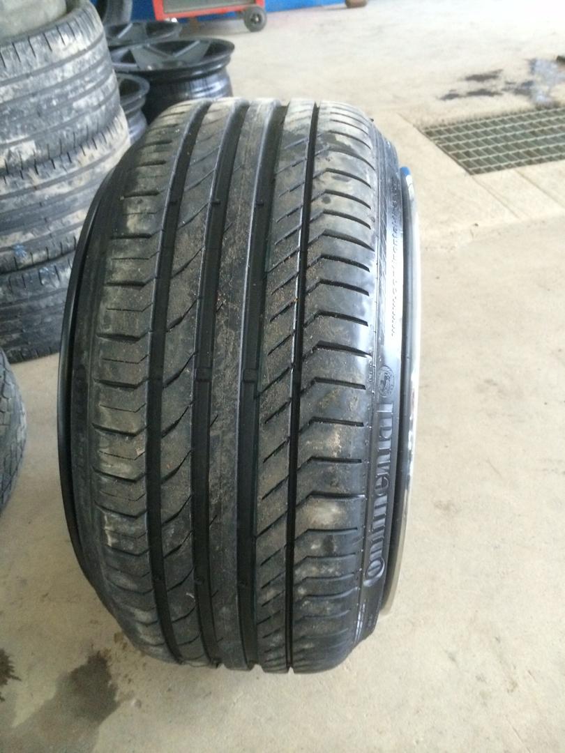

S-maxiin menossa alle mondeosta 18" et52 8"leveät aluvanteet. Tällä hetkellä päällä 235/45 lumet jotka menossa vaihtoon. Ensinnäkin voiko tuon levyselle vanteella laittaa 245/45 kokosta kumia? Toisekseen onko jollakin kokemusta mahtuuko tuon kokonen pyörimään alla kunnolla? Vakioalustalla.

Noilla mitoilla vanne jää kaposeksi, on huvittavan näköitä. 8" vanne on lähempänä 205 leveetä rengasta.

No höpöhöpö. Tuon näköinen on taas kapea rengas liian leveällä vanteella mikä on huvittavan näköistä. 8”:lle vanteelle 235/245 on juuri se oikea.anon1 kirjoitti:Noilla mitoilla vanne jää kaposeksi, on huvittavan näköitä. 8" vanne on lähempänä 205 leveetä rengasta.
https://www.rengaskontti.fi/vanteet/-/- ... 5542/33348

Oletko varma, että kuvassa on 205 levee rengas ja 8" vanne.Onks sulla mitään käsitystä paljonko 8" on milleissä.

Autetaan kaveria hädässä, eli 8” on 200 milliä. Omassa autossa alkuperäisillä 7½ vanteilla on alkuperäinen rengaskoko päällä 235/45/17. Edellisessä autossa oli 7” vanteilla 235/65/17.anon1 kirjoitti:Oletko varma, että kuvassa on 205 levee rengas ja 8" vanne.Onks sulla mitään käsitystä paljonko 8" on milleissä.
Maksimi vanteen leveys tuollaiselle 205 renkaalle on 7½. Yleensä liikutaan 6 ja 6½ luokassa.
https://nettivanne.fi/tietoa/
