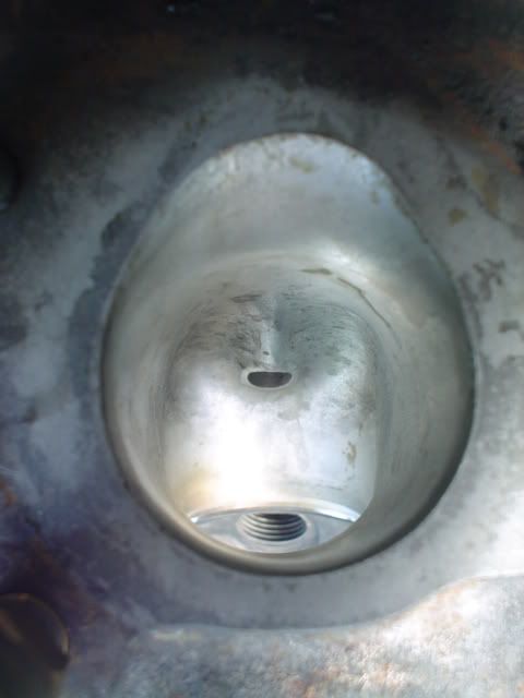

Eipä tullu muuta tehtyy pakopuolelle kun isoimmat purseet ja terävät kulmat pois. Tossa koneessa on kuitenkin kevyt katuviritys joten luulisi ton pakopuolen riittävän.late kirjoitti:Jos ohc:stä kyse niin käsittääkseni se kuuluu tehdä pisaran muotoon mutta toiseen suuntaan kuin imupuolella.
Jos sitä kantta kaivelee hieman ajatuksella eikä mitään iso on kaunista ajatuksella niin kyllä se ihan mukavasti koti kutoisenakin tuntuu toimivan. Pitää alkaa taas kaivelemaan seuraavaa kehitys versiota tallilla is:n kannesta ja imut vaihtuu 45,5mm:siin pako jätetään vakioksi. Toisaalta tehdään Ahdettua pataa.
Pako kanavaa ei kannata alkaa suoristamaan(ohc) kovinkaan rankalla kädellä.Sieltä tulee hyvillä vehkeillä nopeasti vesitila vastaan
Oppirahat on maksettu...
Tällä kannella penkitetty to3/vakio nokalla1,2 bar 285hv
http://img.photobucket.com/albums/v294/ ... kanava.jpg
http://img.photobucket.com/albums/v294/ ... ilasta.jpg

gti golo palloilija
Siitä en tiedä paljon tehot tulee nousemaan(laskemaan) tällä kannella, mutta aika pitkälle samoilla periaatteilla tehty kun s.o.h.c.:n kansi. Ja samaa opusta tullut lueskeltua
Eli kamaa pois heti seetin jälkeen ja muuten vaan siloittelua.. ohjarinpatteja pienemmiksi. Ja palotiloista venojen ympäriltä tavaraa veks.
Kuva 1
Kuva 2
Niin ja meinasi ihan unohtua. Venoille tein "backcutin" rälläkällä ja iskuporakoneella. Kuulema imupuolella vaikuttaa jopa yllättävän paljon virtauksiin.
Kuva 3
Kuva 1
Kuva 2
Kuva 3
Tuo auttaa tosiaan yllättävän paljon. Jos tarkasti tekis niin vetäis sorvissa oikeisiin asteisiin.
Sodat sodittu
Ford Cortina -71
Ford Cortina -71
Tuollainen viiste vain pitopinnan jälkeen, asteissa jotain 30 pako ja imuvenassa. Ja jotain 3-5mm leveä. Imuvenaan voi myös tuon jälkeen tehdä venttiililautasen suuntaisen parin millin pituisen tason. Imuvenaan jätetään noi kulmat teräviks, pakovenaan pieni pyöristys.
