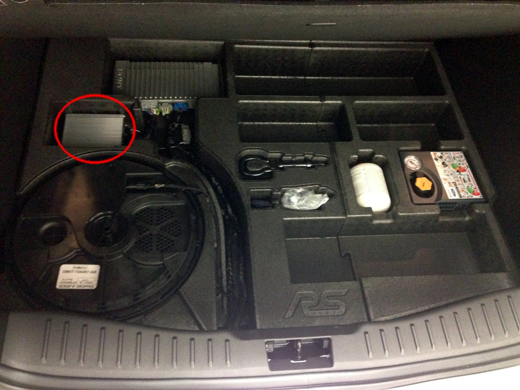

Onko meidän eurospeceissä tuota "sound symposeria" eli moottorin "teko" äänen tuomista kaijuttimista sisään?
Katselen kuvia ja videoita ja ainakin jenkkiversioissa ne löytyy takakontista (https://www.hanksrs.com/images/2017/FEN ... ete/01.jpg) maton alta, mutta kun sinne vilkaisin, niin omassani ei mitään näkynyt.
