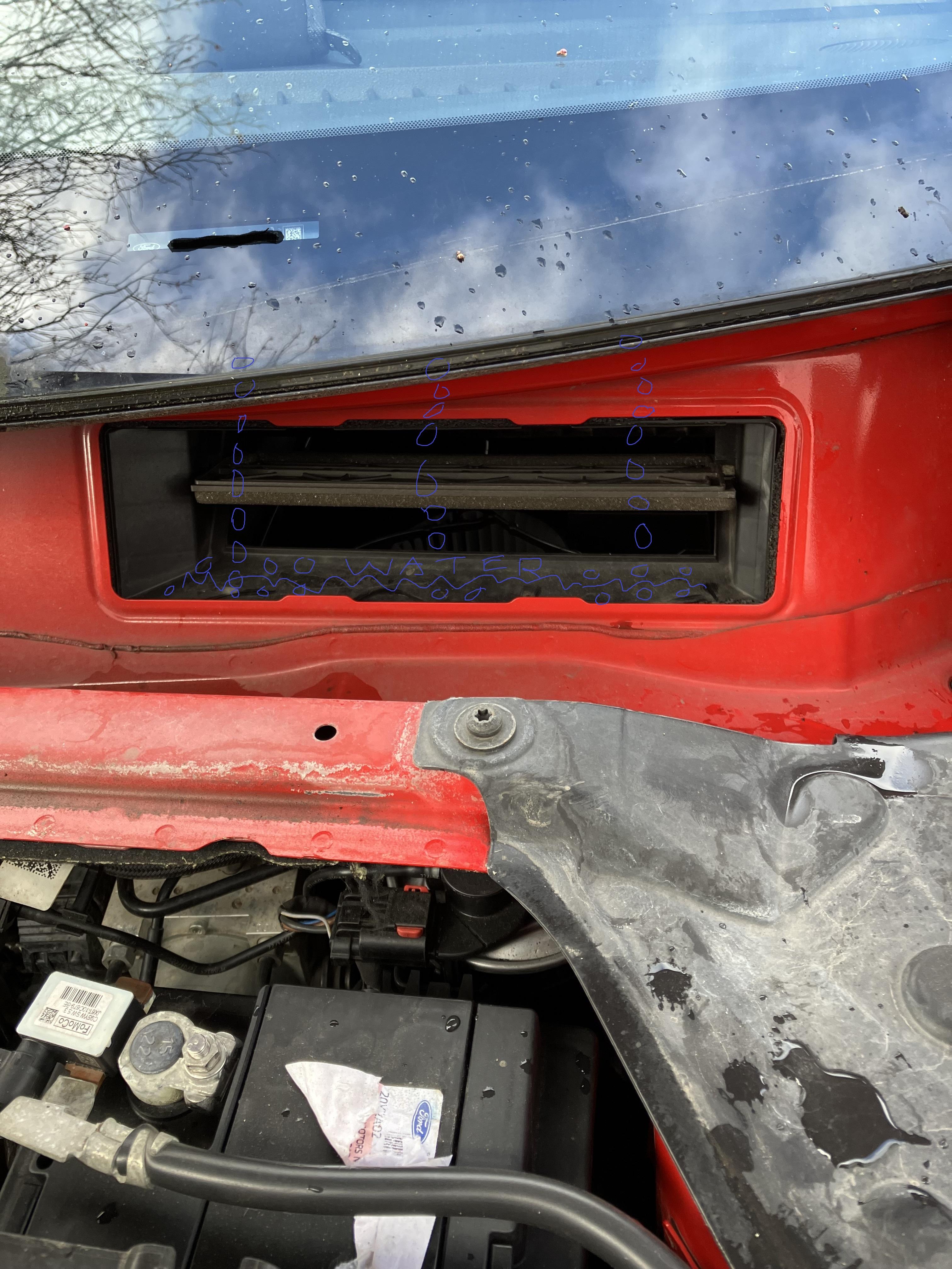

Koko päivä kuivateltu ja vesiä kaadeltu tuulilasiin reunoille, kattokouruihin jne. Ei mitään löytynyt...hyvin tulee kaadettu vesi eturenkaan takaa maahan.
Ehkä korkein märkä kohta tulipellissä siinä raitisilmasuodattimen alapuolella olevan häkkyrän alapuolella.
Redditistä löytyi ihan samaa oiretta useammalla ja oli jopa 2019 Focus. Syynä oli tuulilasi ja jollain se raitisilman läpivienti. Raitisilma läpivienti vaatis ettå vettä menee sinne ritilälle ja sehän on melko lailla konepellin alla.
Pitänee kuivata ja kasata osittain ja sit seurata kastuuko.

Re: Focus mk4 vettä vänkärin puolen jalkatiloissa
Todennäköinen syy löytyi ja on näköjään yleinen ongelma.
Käsittämättömäntä miten näin heppoinen ratkaisu tehty noin kriittiseen paikkaan.
Eli vesi menee suoraan tuulilasin alareunassa olevan muovin välistä sisälle. Siitä tulee vettä nytkin kun painaa ja auto taas ihan huurussa sisältä (eilen satoi).
Pitää purkaa toi ja tsekata.
Alla linkkiä.
https://cdn.fordownersclub.com/uploads/ ... fd6a37.jpg
Vika tais löytyä nyt sateella.
Rautisilmasuodattimen taso märkänä osittain kun katsoo sinne pyyhkijäpaneelin alle. Pitää yrittää kattoo mistä se vesi siihen tulee. Reunat oli kuivia mitä näin, eli tippuisi jotenkin siitä yläpuolen paneelista tai tuulilasin/paneelin liitoksesta.
Eli sama ongelma kuin täs aikaisemmin linkittämässä:
https://www.fordownersclub.com/forums/t ... -mk4-pics/
Kävin katsomassa peilillä ja reiän yläosa ja molemmat sivureunat näyttäisi kuivilta. Eli veden pitäisi tippua yläpuolelta. En nyt tiiä mikä tos ei toimi oikein. Pitää teipata toi liitos ku kuivuu. No liekkö teippu kauaa pysyy siinä.
Varmaan se suodattimen kotelon tiiviste vuotaa pellin välistä. Noitakin netin mukaan vaihdettu. Eli oisko ok, että tuohon tulisi vettä. Sit ku tulee enemmän, se valuu moottorin puolelle ellei jo aikaisemmin valu sisälle päin suodattimeen. Mut jos vettä ei tulis siitä tuulilasin ja peitemuovin välistä, en usko että tätä ongelmaa olisi.
Teippasin se lasin ja muoviliitoksen + lasin kulmat mis kumi läpäreet.
Vaikuttaisi, ettei enää kastu. Ennen teippausta se tulipelti kastui uudestaan mitä olin kuivannut. Eli sieltä se tulee.
Ihan tarkkaan en tiiä mikä tos sit pettäny.
Tuskin siihen suodattimen tasollekaan vettä sais hirveenä mennä ja se tiiviste lie vaan pölytiiviste. Sen tiivisteen läpi vesi mennyt sinne eristehuopaan.
Välillä vähän epäilin, että saattais sieltä lasin kulmasta vuotaa. Toki ei ole täysin poissuljettu ku siinä nyt teipit päällä. Siellä on joku vaanhtomuovin pala sen kumen alla ja se on paljo märempi ku kuskin puolella.
Kohtalaisen vmäinen ongelma eikä halpa jos korjaamolle veisi (kysyttiin sieltä). Auto nopeesti pilalla.
