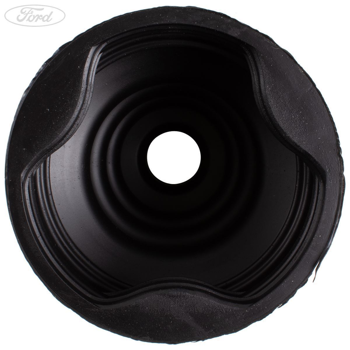

EDIT: Miten kun siinä sisemmässä kumissa on nuo kolme puolaa, niin noissa yleismallin kortsuissa ei taida olla? Haittaako mitenkään kestävyyttä tai mitään?
Pitäis varmaan alkaa noita osia hankkimaan, niin jollakulla on tietoa, olisin kiitollinen tiedoista.
Eli 1) tuo ylempi kuva. Voiko tähän edes mitään muuta laittaakaan kuin "oikean" suojakumin, koska tuossa on nuo kolme puolaa?
2) Minun mielestä näyttää siltä, että jos autoa saa reippaasti kallistettua, ei öljyä valu ulos juuri mitään. Eikä kai pitäisi olla mitään estettä irrottaa pyörännapaa toinen puoli maassa.

Ja kyllähän se laatikonpuoleinen vetarin suojakumi täytyy olla juuri tuolla ylempänä kuvassa näkyvää mallia. Eli nappaat vetarin uudestaan irti ja purat sisäpäästä kumin irti, vedät varovasti tripodin irti maljasta ja tripodin lukkorenkaan takaa ja vaihdat suojakumin.
Haastava vaihe tuossa on tripodin irrotus maljasta, ettei laakereiden neulat lentele pitkin permantoa. Etenkin vanhassa, kuluneessa nivelessä voi niin käydä. Silloin menee tripodi, nivel tai vetari uusiksi - rahapussista tai saatavuudesta riippuen. Kun saat tripodin maljasta laakerit ehjinä, niin fiksaa ne kiinni ainakin rasvalla; riepua tms voi myös kietoa ympärille, etteivät kehät putoa.
Ja merkkaa takaisin asennusta varten, missä asennossa tripodi oli maljassa.
