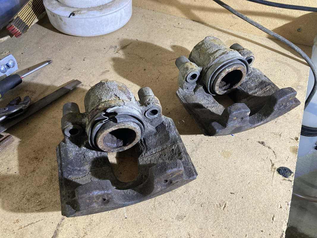

Otin irti jarrusatulat eestä kun toisesta oli jo kumit menny rikki.. Olen tilanut uudet männät ja tiivisteet myös..

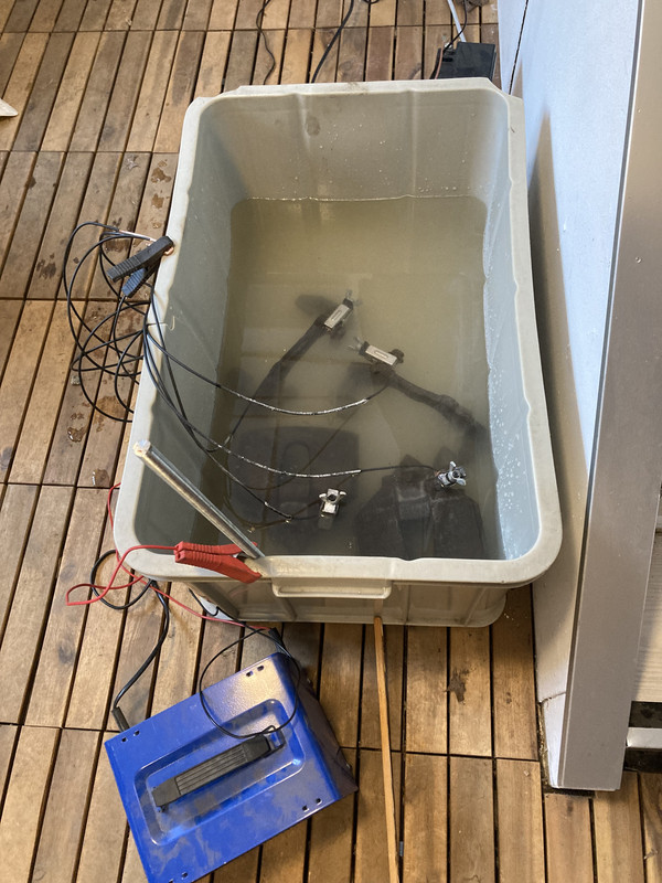

Enimmät ruosteet otin pois koneella ja sitten laitoin lämpöseen veteen ja siihen sekaan leivontapulveria. Bilteman laturi kytketty tuohon, miinus laitetaan osiin jotka haluaa kunnostaa ja plus laitetaan tankoon joka vaan laitetaan astiaan.
Leivontapulveri tarvii siksi että se johtaa virtaa, ilman sitä tuo ei onnistu. 5 ruokalusikallista 5litraa veteen.
Huomena nostan ylös tuosta, illalla käännän ne vaan toisin päin.

Jaahas ruosteenpoisto elektrolyysi. Näppärä keino saada ruosteet pois.
Kyllä tosta tulee vielä hyvä!

Mk1escos kirjoitti: 22 Tammi 2022 20:09 Jaahas ruosteenpoisto elektrolyysi. Näppärä keino saada ruosteet pois.
Noniin sillä nimellähän tuo menee 👌 Jo eiköhän se tästä, mustalla maalaan sitten nuo 😊

Tässä vielä parempi kuva jarrusatuloista :)
