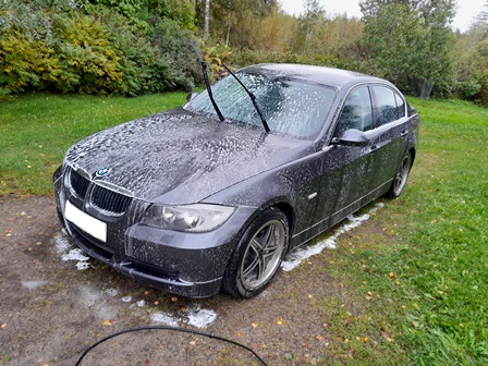

Pesasin todennäkösesti vikan kerran oman tallin pihalla auton tälle syksyy, pistin eilen jo vedet poikki ja tyhjäilin putket eli talvi kuntoon laittelin paikkoja siis. Käytin myöski vanteet irti ja painepesurilla kaikki kura pois molemmin puolin.

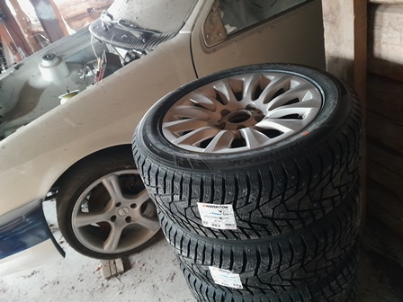

Niin talvi-Omegan tilapäis-kesä-renkaisiin laitoin jo ilmaa 2,6 baria ku olin kompura sopivasti hollilla :D
