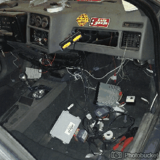

Tulipa megan asentaminen alotettua.
Eka piti miettiä et mistäs reijästä mä nuo tuon moottoritilaan asti, koska hantinpuolella ei ollut sopivia reikiä (ohjaustehostin edessä) ja ajattelin että mun tuurilla ne sulaa sinne :lol: sit löyty kuskin puolelta se iso reikä ja johtosarjan pituutta hyödyntämällä vedin koko nipun hantin puolelta kuskin jalkatilan kautta moottoritilaan ja jäi vielä johtoakin! Paria liitintä pitää tosin jatkaa kun jotenki vajanaisen olosia olivat. Läppäri koittaa herätellä ja asentaa joku ohjelma tolle? Suosituksia?
Kauhee sekasotku kabiinissa, palaa varmaan koko kippo vielä

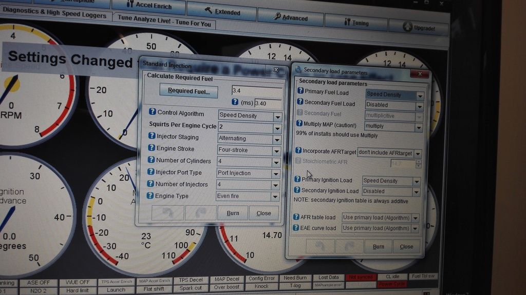

Noniin, läppärille asti saatiin tieto onneks helposti, verkkokaupasta vaan usb muunnin 20€.
Tosin tps, fidle, ilmalämpö puuttuu vielä. Mutta ongelmahan on se että mä en ymmärrä tosta yhtään mitään, ihme säätöjä ja juttuja kaiken lisäks englanniks. Tarttis vissii perusasetukseta sellaset saada kohilleen ja sit yrittää starttailla? Mistä mä nään mikä versio tuos lankus on ? :lol:
Kaikki neuvot on tervetulleita! Ja pystyyks näihin laittelee valmiit karttoi yms? Jos pystyis tekee "valmiin" tai siis sellasen juunou?
Tai joku kädestä pitäen jaksais jeesata, ei homolla tavalla :lol:

Ekat käynnistys yritykset, tuloksena vain paukkumista, poksumista, bensanhajua ja päänsärky
Eli tästä voidaan me päätellä että benssa tulee ja kipinääkin tulee, kokeilin sytkää ja ve tablee vääntää ja kääntää moneen eri suuntaan muttei vaikutusta.

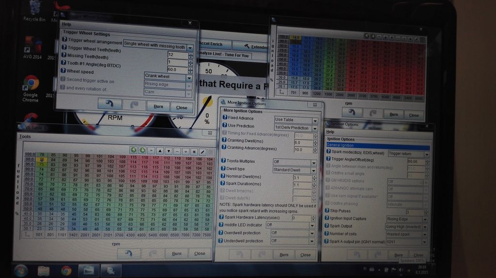

Tässä perusasetuksia:
Helpompi luurilla kuvia räpsii :D
Paukkuminen saatiin loppumaan kun selvis tuo johtojenjärjestys.. pieni hörähdys havaittu mutta siihen jäi.

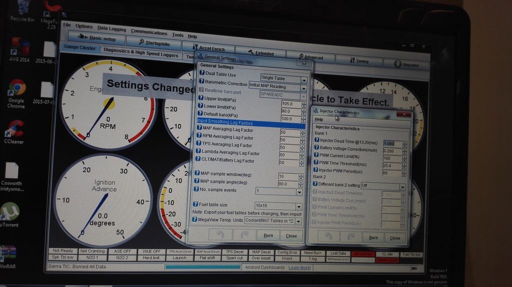

Sulla vissiin puolana näyttääs olevan tuo VAGgilaisen hukkakipinä?
Ittellä sama puola omassa rojektissa niin vertailin vähä asetuksia. Mulla on nominal dwell(ms) 4.1 ja spark duration(ms) 4.1.
En tiedä sitte on vika noissa ja mihin noi vaikuttaa mulla ainakin toimii :roll:
puola on ainakin sitte herkkä palamaan väärillä asetuksilla :thumbup:

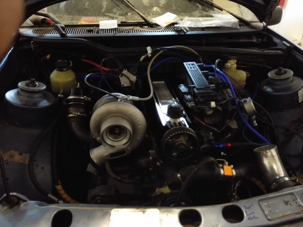

No saimpas ahtimenkin paikalleen takasi, pitäny kaiken maailman mökkielämää viettää ja kiinostuskaan ei oo noussut..
Öljyn paluu täytyy varmaan rakennella kunnolla uusiks ja tilailla ahtoputki tarvikkeita..
(Holset hx35#12)
Sitte onks täälä lohja/lähi-alueella ketään jota kiinostais tulla ihmettelemään ja kokeilemaan saada käymään ton? Eli megan näpyttelyä, korvausta vastaan tietenkin.

padabimapadabum se käynnisty!
bomble
Viestit: 241
Liittynyt: 17 Kesä 2011 17:29
Paikkakunta: Lohja
Re: sierra -88 turbotus
Viesti Kirjoittaja bomble »
Ensikäynnistys
Sitten hetken päästö, sauhuttaa piristi ja pakopuoli öljyssä, miksköhän? 18mm paluu.. Kuristin ainakin laittaa paineletkuun ekana.
