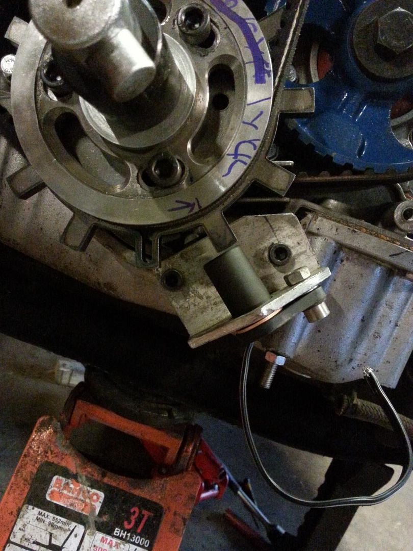

Voi pojat, kytkin pultattu kiinni, trikkeri teline tehty ja muutenkin tutkailtu siihen malliin että sais paikalleen.
Ainoo vain että telineessä kävi mittavirhe ja jäi vähän liikaa rakoa :lol:
ja tältä se näyttää nyt kokonaisuudessan, ja taas löyty lisää koneistettavaa, pakopesään laippa joka tukkii kiinteen hukkaportin reijän

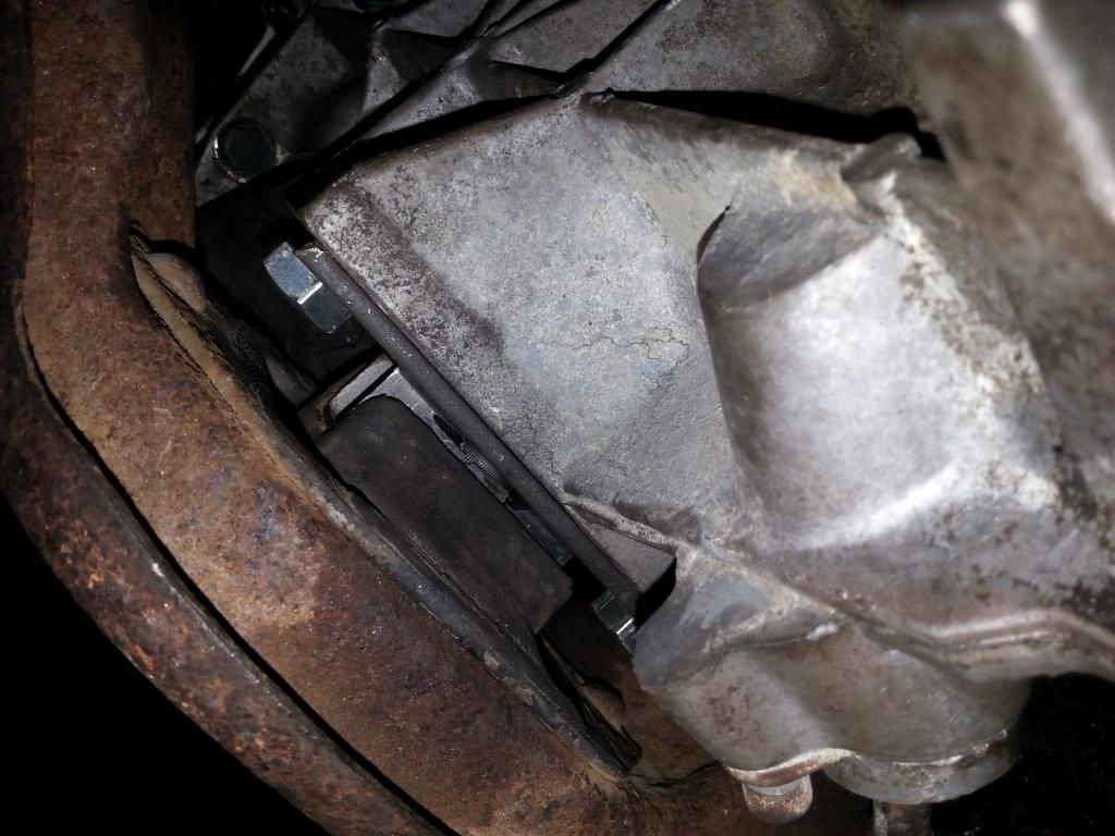

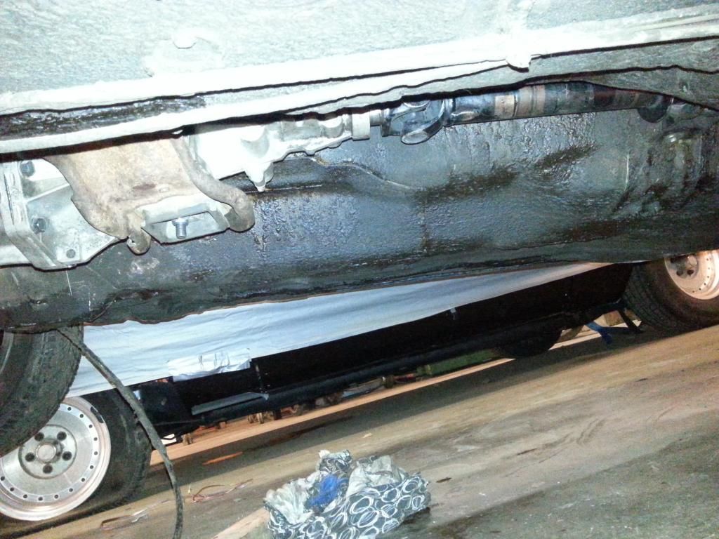

Kaiken näköstä, tänään väkerreltiin voimansiirto paikalleen :thumbup: jarrutehostin pultattu paikalleen, jotain pikkuhifistelyy ja siivoilua kone huoneen puolella.
Kardaania:
Huono kuva kannatinpalkin sovitteesta, lattarauta/neliöputki/hitsirälläkkälekapylväsporakiroilu mittanauhakahvi ja synty tommonen yksin kertanen palikka:
Ja se on sielä! rokrok

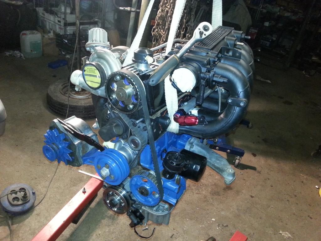

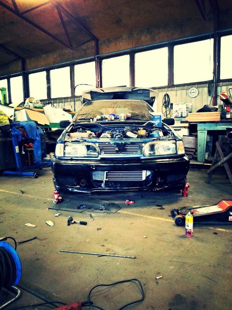

Sunnuntai sovittelut, kuvasta poiketen eteen 25rivinen ö-lauhu, "RS500" cooleri, oma syyläri ja tarkotus olis 2sähköflektiä laittaa.. pitäiskö niiden olla mallia imevää vai puhaltavaa?
Tilasin uudentankin, 2xAn8, 1xAn6 hitsattavia nippoja..Vielä tarvis pumput,välisäiliön, paljon letkua :D

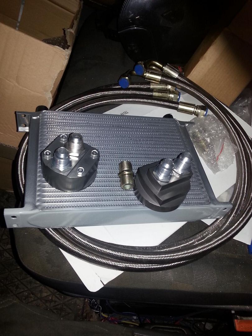

sellanen tuli, suodattimensiirtosarja jäähdyttimellä, 25rivinen :thumbup:
Johtosarjan tutkimista, liittimien laittoa ja johtojen arpomista :D meinaa rupee ketuttamaan vaikka vasta pöydällä...
Sisälle tulee PLX laajakaista(+pakokaasulämpö ehkä) , autogaugen ö-paine/vedenlämpö, nestevaimennettu ahtopaine, loputhan on humpuukkia :lol:

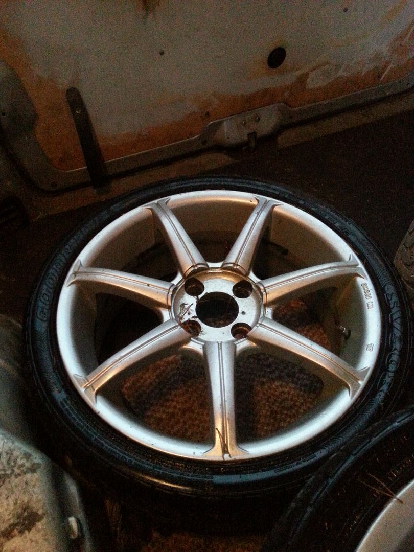

Sit kaverilta hain virolaisella olut laatikolla (16€) vanteet vaikka polttokumeille
jos joku tietää merkin/mallin/omistaa nuo keskiosat niin viestiä tännepäin!

Vanteet on Advanti Racingit. Noihinhan saa lisäks vielä teetettyä 4x100 jaon vaikka, yleensä noi on tupla jaolla.

iässä kirjoitti:Vanteet on Advanti Racingit. Noihinhan saa lisäks vielä teetettyä 4x100 jaon vaikka, yleensä noi on tupla jaolla.
Juu kiitoksia! Täytyy metsästää kupit

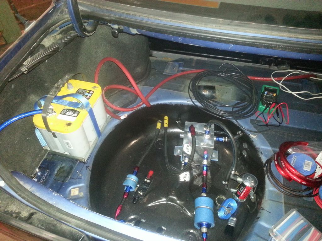

Eipä oo tullu touhuttua mitään erikoista, bensalinjat paikallaan. Viikonloppuna olis tarkotus ruveta sähköjä laittelemaan jonka suhteen visio on tällänen:
Akku konttiin, 50?neliöiset piuhat konehuoneeseen johon jakoblokit, siitä sit rupee kytkemään kaikkia systeemejä kiinni. helppolta kuulostaa! mitähän tästäkin saa aikaseks :lol:
Sisustaan saatu mittarit yms kiinni, autogauge electrica Ö-paine, vedenlämpö, PlX dm6-4gen, ja pitäis vielä ostaa joku nestevaimennettu ahtomittari:
tollasseet tuli paikalleen ruuvailtua, Facet redtop, Walbro GSL392:

Tuli kaapeli vedettyä kontista konehuoneeseen, ja akun kiinitykset väsäiltyä. Optimaakin koitin herätellä buusterilla ja älylaturilla laitoin lataukseen, aamulla näkee onks tullu eloa. Huomenna jatkuu sähköhommat, jos sais auton sähköt edes kiinne ja toimimaan niin vois ohjaus/jarru//flekti yms ruveta kytkemään.. ja megaa :D
Myös bensaa täytyy hakea ja laittaa pumput pyörimään niin näkee monestako kohdin vuotaa. Paljonkohan tota pitäis peruspaineen olla?

Tuntuu ettei mitään oo tehny mutta kaikkea pientä kuitenkin mm.
-Lambda paikalleen ja kytkettynä, vielä yks piuha megaan
-Lisämittarit kytketty ja asennettu
-Bensalinjat koeponnistettu, 5min pyöri pumput ja 3 vuotokohtaa löyty, korjattu check (3,5bar paine?)
-Auton sähköt kytketty toimimaan, startista uupuu virtapiuha
-Ohjaustehostin toimii, ekalla kerralla paukahti letku ja öljyt pitkin hallina lattiaa, korjattu check
-Jarrutehostin kytketty, mutta ei sano mitään? onko kytkennöissä vikaa vai onko tuo paskana? selvitetään
