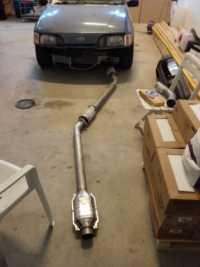

Tulipa taas tallilla touhuttua kun paketti saapui vihdoinkin. Sai ahtoletkut valmiiksi, downpipekin hyvälle mallille ja puola pultattu venakopan päälle kiinni :D Ahtimeen 3mm kuristin kokeilu mielessä.
Itte kun tekee niin saa sellaisen ku sattuu tulemaan. Kunhan ne nyt pysyy eikä vuoda :)

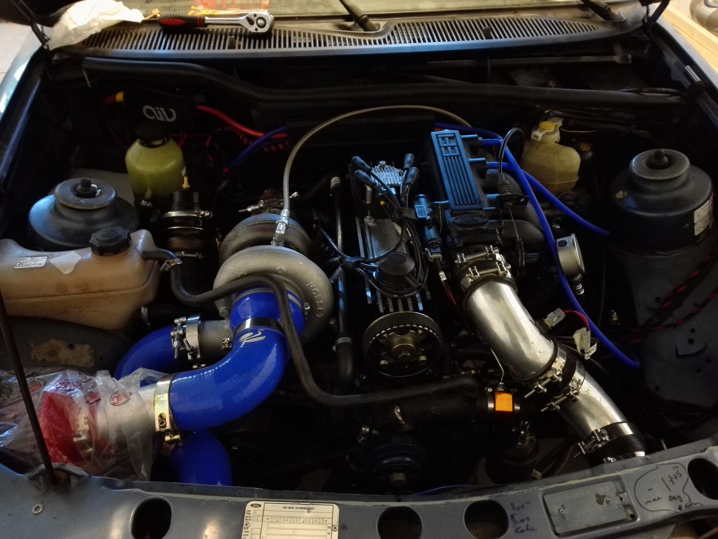

Noniin, taas kerkes jotain tekemään ja ihmettelemään. Konehuone aikalailla kasassa, vähän lämpösuojaa ja läpikäyntiä vielä :) pakoputki tarpeet on haettu, 2x300mm simonssia ja magnaflow katti, DP:stä taaksepäin on RST:tä, halvalla kun sai :lol: vieläkun keksii millä sitä hitsais? Ei oo kun mikki ja puikkokone, lanka on kallista ja puikkoja en oo tollaseen kokeillu. Entäs jos vetäis rst:tä perus langalla? Ainaki dp ja rst v-panta laippa veettii ihan normaalilla ja tuntu pysyvän.
Tuollai kiinnitys puolalle
Tollai se on paikallaan

bomble kirjoitti:pakoputki tarpeet on haettu, 2x300mm simonssia ja magnaflow katti, DP:stä taaksepäin on RST:tä, halvalla kun sai :lol: vieläkun keksii millä sitä hitsais? Ei oo kun mikki ja puikkokone, lanka on kallista ja puikkoja en oo tollaseen kokeillu. Entäs jos vetäis rst:tä perus langalla?
Ihan perus DC TIGillähän rosteria voi hitsata, tosin pitää laskea putken sisään juurikaasu. Jos MAGilla meinaat, niin tarttuu perusumpilangallakin, vaikka se ei ole kovin suotavaa, koska saattaa pitkässä juoksussa syöpyä (=uhrimetalli ilmiö).

Pakoputki rakenneltu, normi langalla vedin kasaan.

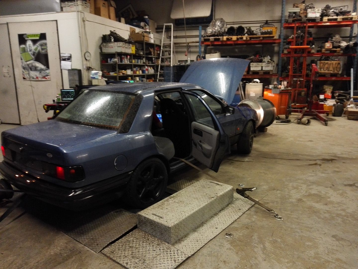

Penkki aika lähestyy, onks jotain ihmeellistä sitä varten? Auto käynnistyy ja on ajokuntonen, tankki täynnä ja pari settiä tulppia mukana. kysyy nimimerkki: eka kerta.
Mua huolestuttaa eniten toi ennakko kun mulla ei oo kunnon merkkejä, sähläsin ainoon osoittimenki vinoon niin ei siihen oo luottamista. Onkohan toivookaan vai joutuuks tässä joku yö vielä painii heittokellolla ja astelevyllä :roll:

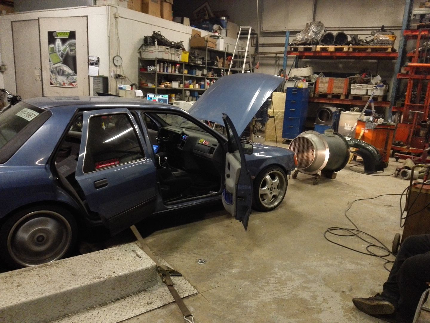

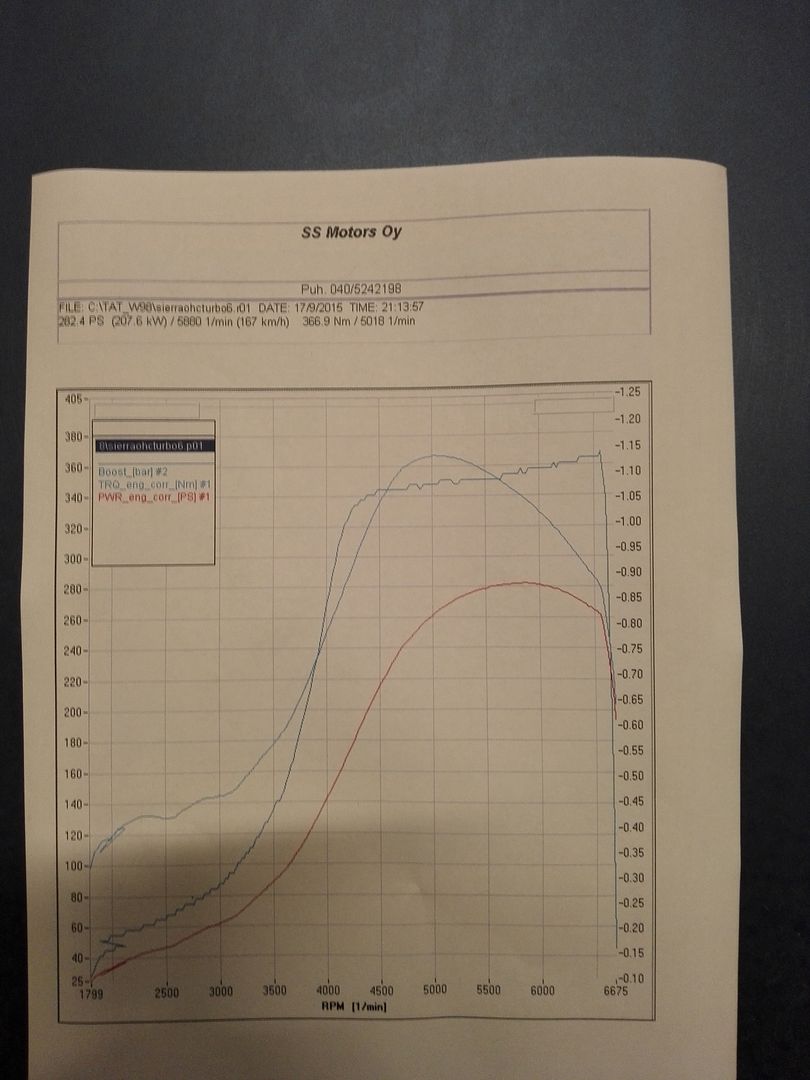

Ensimmäinen penkki reissu takana, positiivinen kokemus.
Auto saatiin trailerilla eka käymään oiken ja sit vasta raaskittiin sisälle siirtää, siinä sit olikin jännityksen ja epävarmuuden sekoittama mielentila joka muuttu hymyks aika pian kun kuuli ahtimen vihellyksen :D
Tosiaan aika loppuikin kesken, yhteys boxiin katkeili?? Ja ahtopaineita ei saatu yli 1bar. Näitä korjaamaan ja myöhemmin uudestaan kokeilemaan 1,5bar
280hp @1bar
Tästä on hyvä jatkaa.

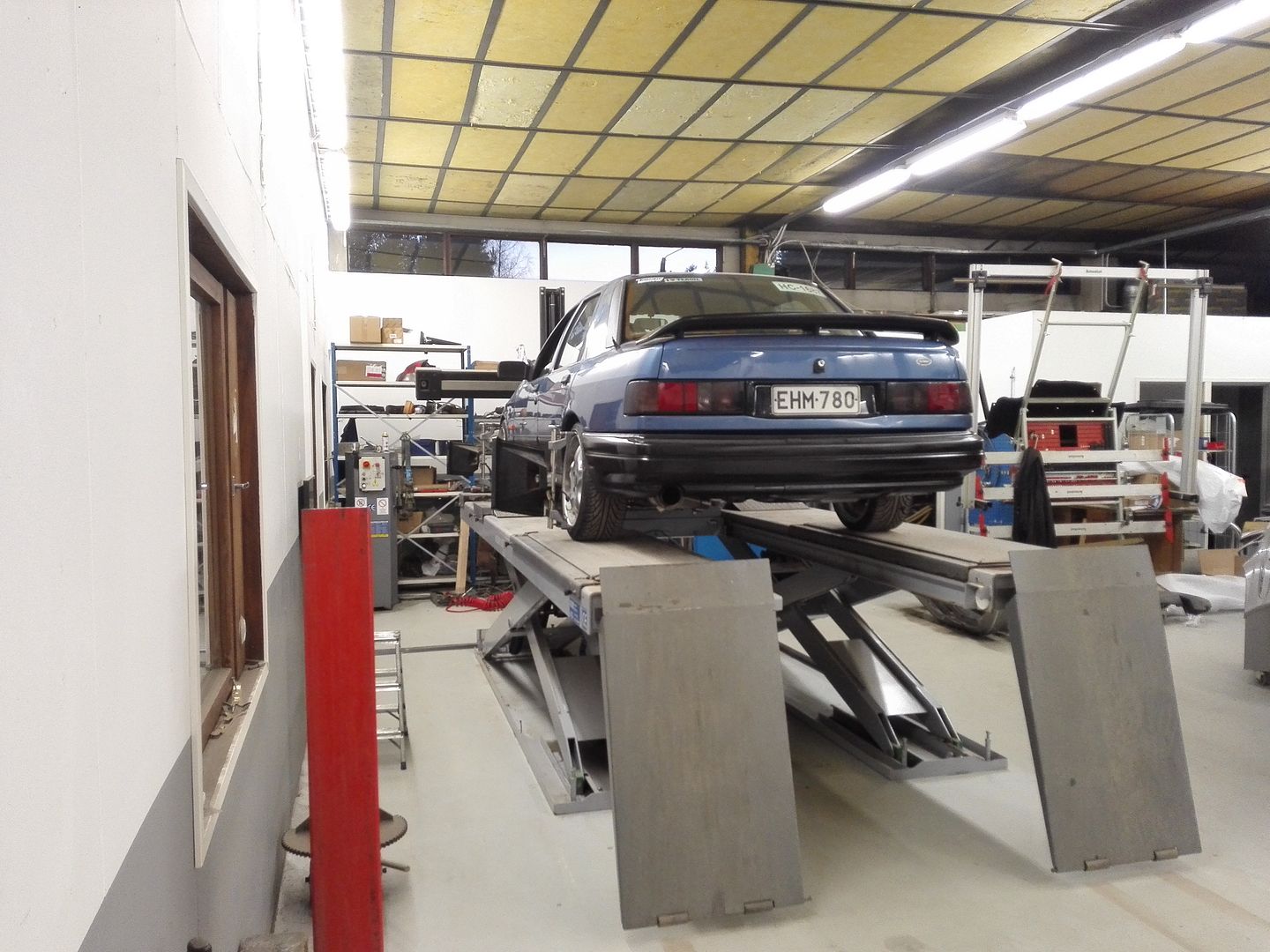

Eipä oo tullu touhuttua ihmeempiä, leimalle pissapoikaa, tööttiä ja kaikkea semmoista, Noh okei, alusta vaihdettu.
Tänään ajoin ensimmäiset kilometrit pyöriensuuntaukseen. Olihan se aika hauskaa, oikeestaan tosi hauskaa :D
Mutta tosiaan, tuli huomattua että vitonen rohisee ja neloselta-kolmoselle pitää käyttää kakkosen/vitosen kautta, muuten ei mene.
Putki kolisee kamalasti ja vaihteiston kannakkeen kumi on antautunut. Laatikosta vuotaa öljyäkin vähän ja ja sellasta.

Tulipa rullilla käytyä taas.. Muuten toimi hienosti mutta rupee paukkumaan 6krmp niin ei saatu säädettyä rajottajalle asti.
Anturia kokeiltu 0,2-0,6mm raolla eikä ollut vaikutusta, osaakos joku tulkita logia jos selviäis jotain? kierrosluku mittari seilas 0-6k väliä.
Masiina näytti 0.13bar jo valmiiksi niin paperilla 1,45bar, Todelliset kuulma noin 1,35bar luokkaa. Jolla se potki 361hp/480nm
Jos tuo gopro laatu on kelpuutettava niin jotain video materiaalikin on.
