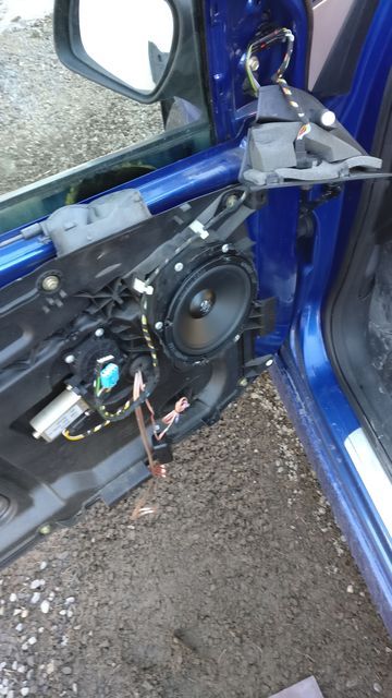

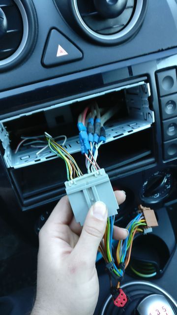

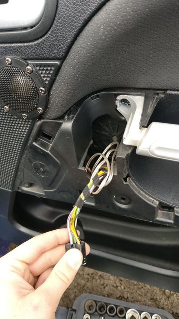

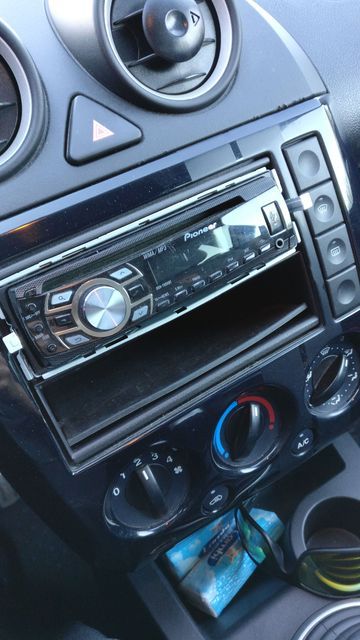

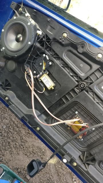

Mankan vaihdoin sierrasta tähän kun siinä on Bluetooth ja paremmat varusteet muutenkin. Etukaijuttimet piti myös vaihtaa kun apparin puoli rämisi oikein huolella.
Edellisen omistajan diskantit sai jäädä paikalleen kun ei niin isoja nyt löytynyt mistään ja tuntuvat kuitenkin toimivan. Uudet ovipahvit pitänee etsiä jos nuo reiät haluaa pois.
