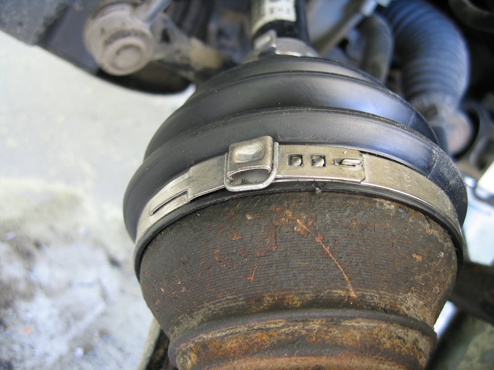

Ei siinä pitäis mitään kikkaliitintä olla. Klemmari puristetaan läjään ja siirretään pitemmälle letkun varteen. Tähän on oma työkalukin, mutta hyvät papukaijat tai muut pihdit ajaa asiansa. Letku on varmaan aika piukassa ajan myötä. Sitä vaan koittaa pyöritellä ja nitkutella siitä ni kyllä se siitä. Voimaa saa käyttää aika paljon.
http://1.bp.blogspot.com/_aGPm9PEGrdI/S ... mi+022.JPG Jos on tuon näköinen panta, eli periaatteessa vääränlainen, aukeaa se nostamalla tuota vasenta kielekettä noiden metallikynsien yli esim. sivuleikkureita käyttämällä. Näitä pantoja yleisesti käytetään nivelien/akselien suojakumien kiristämiseen. Vesiletkuissa ja putkissa käytetään pääasiassa yllä kuvaillun kaltaisia tai sitten ruuvattavia letkuklemmareita.

Juu tollaset klemmarit on tuttuja kyllä.haluaisin syylärin päästä alavesiletkun irti ja siinä on muoviset liitoskappaleet mitä ei taho saada toisistaa irti eikä rikkookka kehtais...kyl tos vanhemmassa motukassa on hyvin yksinkertaset systeemit tähä verrattuna
