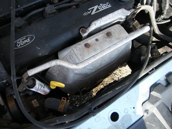

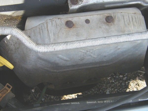

Kävin ottamassa muutaman kuvan lämpöpellistä
Tässä kuvassa yleisnäkymä paikasta ja pellistä. Huomaa, että paikka on ahdas.
Tässä puolestaan näkyy hiukan paremmin mutterien paikat: kaksi ylhäällä ja kaksi alhaalla
Kolmannessa kuvassa näkyy ylemmän rivin juuttuneet tarkemmin, alempana samanlaiset väljäksi tärisseissä peltiaukoissaan.
Tähänastiset tee se itse korjaukset eivät ole onnistuneet. Mutterien koko epämääräinen 6-7 mm. Tappio: yksi menetetty hylsy ja vääntötappi, jotka putosivät "jonnekin", ehkä tuulettimien aukoista sisään. Myöhemmin ei löytynyt enää magneetillakaan. :?

Dodii, kuvat auttoivat kovasti kun pitäisi neuvoja antaa. :)
Olen aika varma että ruuvit ovat alunperin 8mm hylsyn kannalla. Ruosteen takia ovat nykyään mutterikannat muuttuneet lähes pyöreiksi ja paljon pienemmiksi, jolloin niistä on hankalaa saada kiinni. Usein myös halpahallien "harrastelijahylsysarjat" ovat heikompaa metalliseosta eikä kestä kovaa vääntämistä. En tosin tiedä millaisella hylsyllä väänsit että se hajosi...
Ylemmät kaksi saa suht helposti irti (jos vain lämmittämisen jälkeen suostuvat oikeasti pyörimään), koska on hyvin tilaa työskennellä. Mutta 2 alempaa ruuvia taitaa olla vielä lievästi "poterossa" (pinnan alapuolella), jolloin lukkopihdeillä ei taida saada niistä ollenkaan kunnolla kiinni, niin että ruuvi ja pihdit pitäisi olla ikäänkuin 90 asteen kulmassa, jolloin lukkopihtien ote ja pyörintävoima on optimaalisin avausta ajatellen?
Jos työkalu jää moottorin jäähdyttimen tuulettimen sisään ja se alkaa pyörimään kun moottori kuumenee (siivet osuu työkaluun), niin pahimmassa tapauksessa irtonainen työkalu voi rikkoa tuulettimen ja/tai jäähdyttimen kun se kimpoilee miten sattuu konetilassa. Kannattaa vain sinnikkäästi vaikka taskulampun avulla vielä etsiä ja vaikka sormilla tunnustella kaikki "no ei se tossa kolossa ainakaan ole" paikat tai muuten sinulla saattaa olla vähintäänkin toinen rämisevä kohde konehuoneessa. :)
Ehkä kaikkein helpommalla pääsee jos vain hioo itse vaikka sinnikkäästi hiekkapaperilla itse ruuvien kannat ruosteesta kirkkaammaksi jos ei alempiin hiontalaikalla pääse käsiksi ja lämpöpeltiä ainakin sentin verran ympäriinsä, jotta siihen lämpöpeltiin voi ainakin yrittää mig-hitsausta. Sitten johonkin pajalle pyytämään vain pelkkä hitsauspalvelu niin laskukaan ei ole iso. Eli hitsauta kantoihin hieman saumaa, jotta räminä häviää kun kokonaisuus on taas "yhtä puuta". Jos haluaa vahvistaa vielä lämpöpeltiä, jottei se murru niin helposti taas korjatuista kohdista niin lisäksi kannan päälle voisi hitsata ison prikan ja prikan reunoista lämpöpeltiin kiinni. Mig hitsauksessa on tärkeätä että ruostetta ei ole pinnoissa, jotta sähköinen kontakti on hyvä eli pintojen pitäisi periaatteessa kiiltää hieman metallin värisenä. Ruoste eristää aika paljon suurien virtojen kulkemista mitä tarvitaan metallipintojen kuumentamiseen/sulattamiseen.
Ei ole täysin varmaa mitä metallia/materiaalia lämpöpelti on ja tarttuuko mig hitsaus varmasti kunnolla lämpöpeltiin kiinni sekä kauanko hitsaus varmasti kestää, mutta enemmän kallistuisin suoraan hitsaukseen 2 "poteroruuvin" takia. Lämpöpelti on todennäköisesti jotain sellaista metallia joka hehkuu lämpöä "läpi" hieman vähemmän ympäristöön kuin normaali metalli.
Ja aina parempi kun menet pajalle esittämään asian, niin mene juuri kyseisellä autolla, jotta itsekkin pääsevät näkemään ja vaikka kokeilemaan kuinka hyvin kädet/työkalut mahtuu ahtaaseen paikkaan. Helpottaa neuvotteluita ja ties vaikka heiltä saa vielä fiksumman idean kuin täältä palstalta. :) Periaatteessa mikä tahansa huoltoasemakin missä korjaamopalveluita riittää tähän korjaukseen jos vain on mig hitsausvälineet. Hki konalan/pitäjänmäen välissä teollisuusalueella (lähellä espoota) taitaa olla useampi nyrkkipaja. En ole itse siellä koskaan asioinut, joten en osaa sanoa mitään palvelun tasosta, mutta hieman epämääräisen alueen takia luulisi korjaushintojen olevan aika matalia merkkikorjaamoihin verrattuna.

Ei muuten ole mitään hyvää asiakaspalvelua jos ei viitsitä pari minuuttia edes asiakkaalle selittää miksi toivomasi korjaus on jotenkin väärä eikä sitten korjaaja lähde edes keskutelemaan tarkemmin omasta näkemyksestään päästäen maksavan asiakkaan "karkuun". Siis ei anna itsestään kovin ammattilaisen kuvaa kun ei viitsi edes perustella omaa kantaansa "näkemyseron takia". :)
Kuulostaa kovasti siltä etteivät vain halua jostain syystä ottaa hommaa vastaan, joka oli minulle suuri yllätys, koska mielestäni pieni vanhojen ruuvin&lämpöpellin kantojen hionta ja pieni hitsaus ei luulisi olevan liian vaikea pala ammattilaiselle... vai eikö hän oikeasti vain osannut hitsata? ;)
