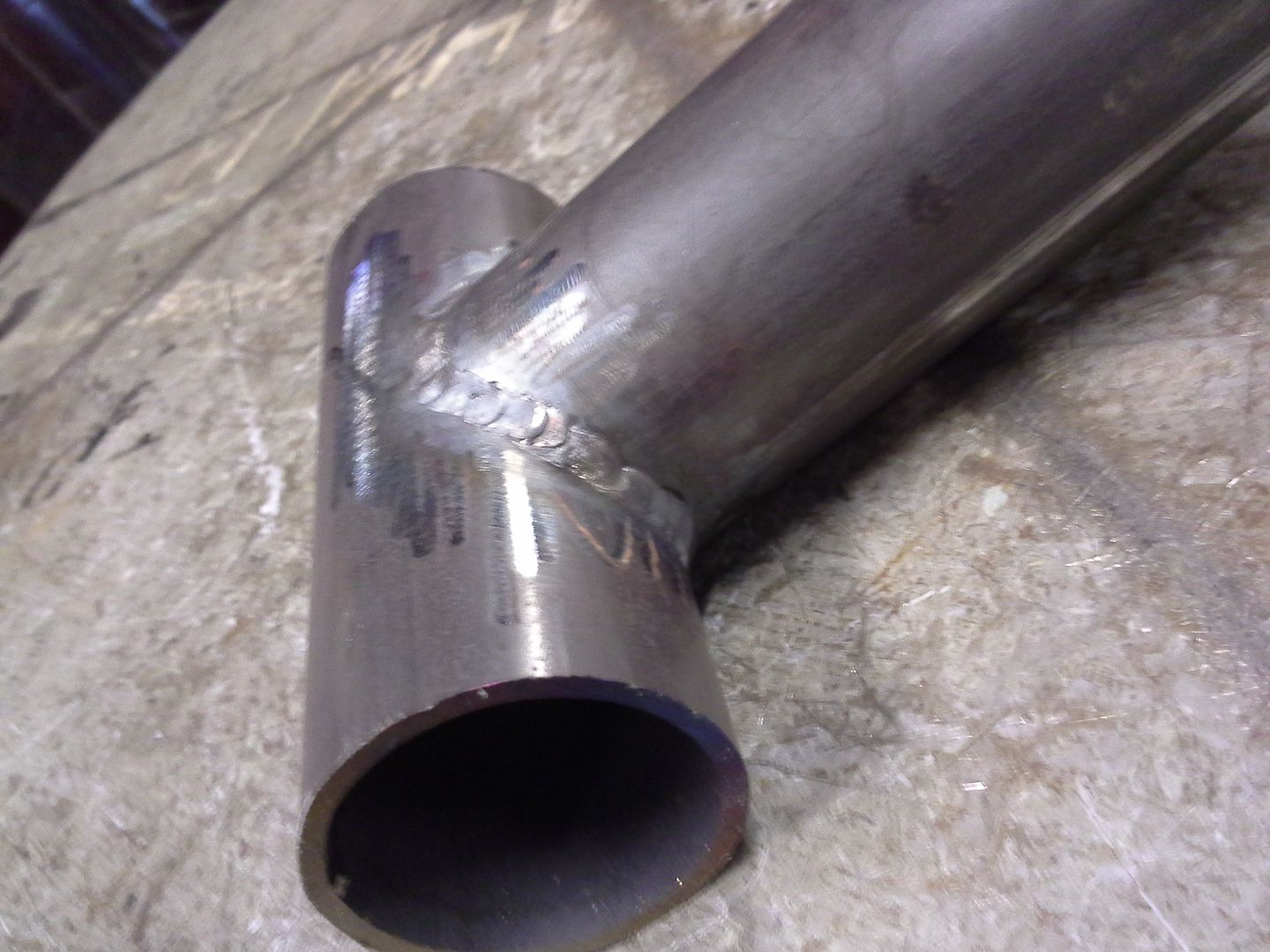

Ei löytyny tästä aiheesta ketjua, ja kuitenkin yhä usempaan harrasteautoon tehdään turvakaaria, niin ajattelin heittää erään tavan putkien "notsaamiseen" hitsausta varten, joka onnistuu ihan joka keittiön työkaluilla :lol:
http://www.borehammer.net/satulasovitte ... o_ohje.htm

Saako tällä tekniikalla tehtyä ohuehkoon (2,6mm seinämä) putkeen sellaiset sovitteet, että voi hitsata TIGillä?
Vastaus; kyllä saa. Tein testin ylämäkeen (alhaalta ylöspäin) hitsaten, kuten TIGillä kuuluukin/kannattaa tehdä. En siis pyöritellyt putkea vaan liikuin itse sen ympärillä. Työkaluna Kempin Master Tig 25000, tosin kaikki avusteet pois käytöstä kuten pulssi ja jälkihiivutus. Etukaasu oli sentään käytössä eli pitäisi onnistua sama muillakin perus DC- koneilla, joissa vaan HF-sytytys.
Toki notsi kannattaa ennen hitsausta viimeistellä lamelli laikalla (5 sekunnin työ), jolloin saadaan istuvuus optimaaliseksi. Lisäainelanka oli 2,4mm joka antaa siis 2mm pienemmät raot anteeksi. Pidetään hitsausvirta (xxx A) salaisuutena ;)
